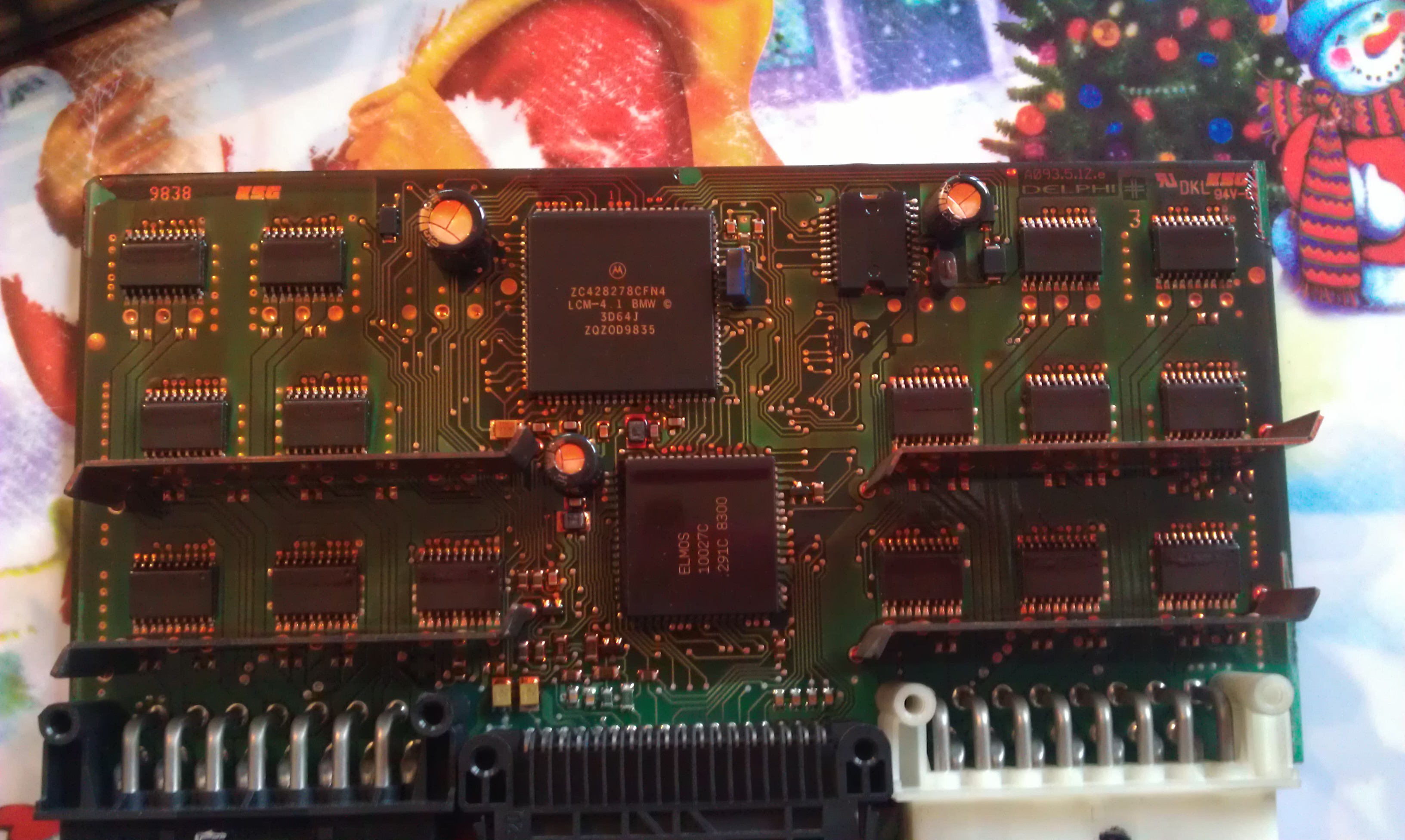

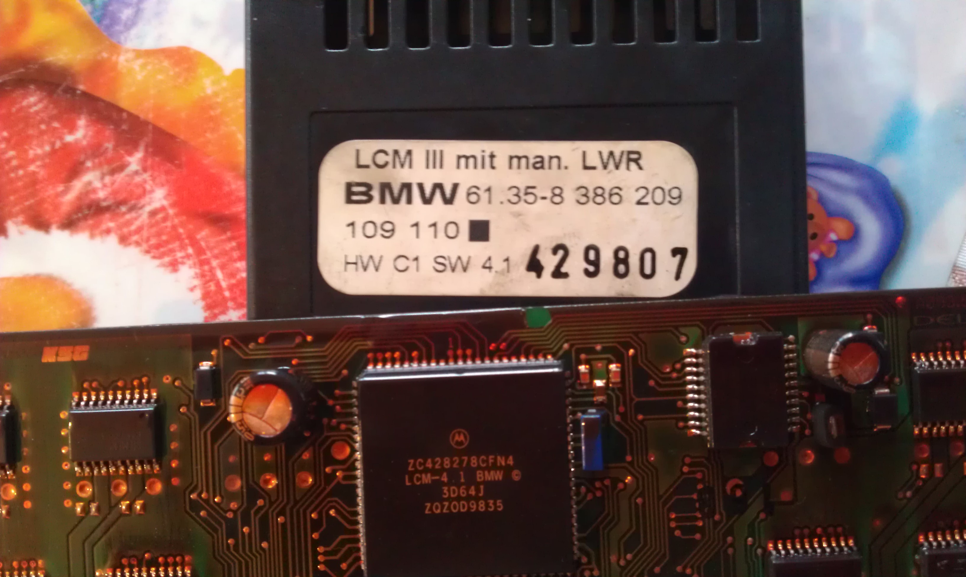

Azi am desfacut LCM-ul sa il curat si sa vad daca are vreun mosfet ars , si surpriza am gasit altceva decat ce am vazut pe forum la cei care au schimbat mosfetul atasez poze sa vedeti exact ce este acolo: are intergratul LCM 4.1 iar pe cutie scrie LCM 3 ..e in regula ? sau cineva si-a bagat nasul si a schimbat pe acolo ceva?
Iar pe tester nu am pus-o inca, asptept pareri prima data pana incep sa dau banii:)
Ideea cu testerul pe a mea si dupa tester cu alt LCM e buna dar nu cunosc pe nimeni cu 530d ca al meu si sa mai fie si dispus sa imi imprumute LCM-ul lui chiar si pentru 5 minute
Multumesc pentru raspunsuri si astept in continuare raspuns la dilema de mai sus
