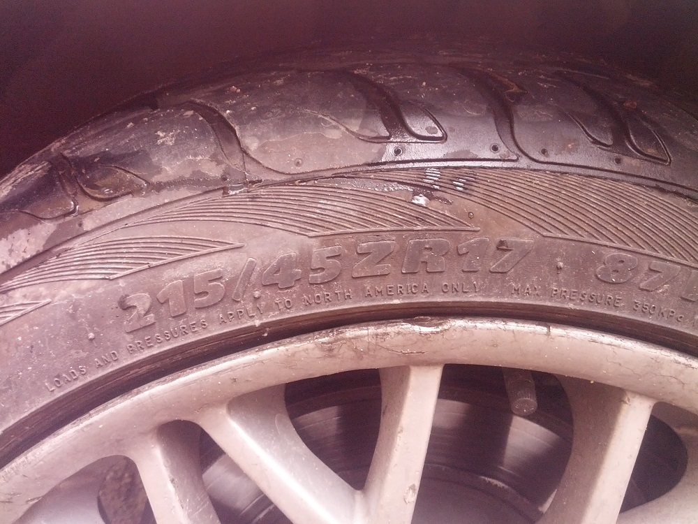

rotile nu ies in afara aripilor ,iar acum cateva zil am schimbat si cauciucurile fata,am montat 205/45/r17 in locul celor de 225 in speranta ca nu vor mai freca! ca efect pot vira mai mult dar inca imi atinge cand virez maxim!

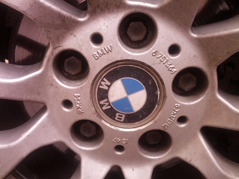

et 40(cred..)8j 205/45/r17

Uita-te ce scrie pe interiorul jantelor, nu are voie sa iti atinga cu ET 40 si nici cu 225, asta e una din dimensiunle recomandate de BMW.
Spune ce model de jante sunt ?

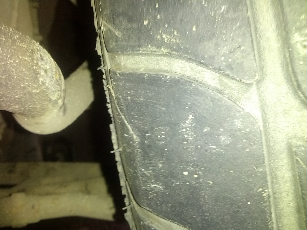

nu imi freaca de aripi ....freaca la interior(cauciucul atinge doar cand virez maxim, nu atinge nici la hopuri doar in viraj maxim) intre aripa si roata ramane o distanta de ce putin 10-12 cm deci exclus sa imi atinga aripa

Fa niste poze la masina, cu rotile virate stanga/dreapta, sa ne dam seama, sau fa asta si vezi in ce ating.Poate ai contra aripa desprinsa sau vreun plastic desprins, in aripa nu are cum sa atinga.
Posibil daca a fost lovita masina sau s-a lucrat la ea si ceva nua fost pus inapiu cum trebuie sa ai ceva decalaje.

Astea sunt styling 65 si nu exista decat pe 18 pe original ce ai tu sunt replici. Pana nu te uiti pe ele sa vezi ce ET au degeaba ne tot dam noi cu presupusul.
Eu pot sa bag mana in foc ca au ET mai mic de 35 si de asta iti freaca.

au et de 40 scrie pe ele iar cele din poza da sunt replici eu am motate pe masina acelasi model originale cu seria stantata si sunt de 17
