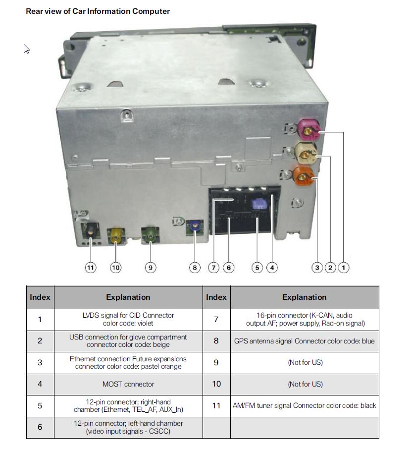

Am usb+aux in cotiera. Iar usb-ul, nu stiu daca si aux-ul, este tras din mulf2 care e in spate. In torpedou nu am nimic.
Cablul cred ca e la fel dar mai lung si nu cred ca are rost sa ma complic.
Asa voi avea doua USB-uri. Pacat ca din asta nu pot sa dau import la muzica. In schimb pot pune un cablu Y pentru iPhone sa apara iPhoneul in iDrive. Nu stiu exact cum functioneaza, daca stie cineva sa ne explice putin...
M-am ales in schimb cu o zgarietura pe scaunul din dreapta... Cu ce o pot remedia? Am dat cu un produs de curatat pielea de la Forch dar tot se mai vede
Edited by zyonbv
Da, ambele (USB si AUX din cotiera) sunt legate in MULF. Cu USB din cotiera poti asculta direct de pe stick, cu cel din torpedou poti face import in HHD ul intern al CIC. (plus activare, FSC, update harti, etc..)
L.E. : Acum am bagat de seama ca ai avut MASK, nu CIC business.

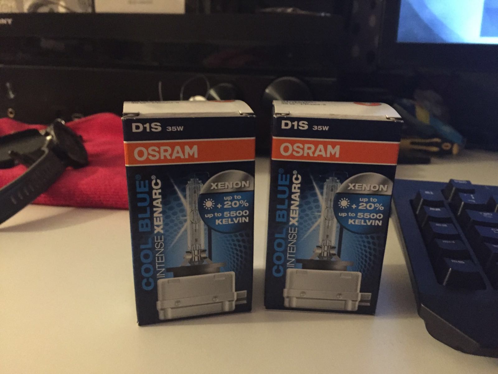

Eu le-am montat, sunt foarte bune, diferenta este vizibila de la prima pornire ! La inceput vor parea de 4000k insa cu timpul ( 20-40 ore de functionare ) ele se albastresc ! Ale mele nu au ajuns albastre si nu cred ca vor ajunge desi imi doresc, insa au doar 10 ore de functionare !
@Kenbobo Ce parere ai de astea ? Imi cam pare rau ca nu le-am luat, sincer ma asteptam ca Osramurile sa fie un pic albastre cum sunt atunci cand le pornesc !
Edited by catalin2090
Ale mele au doar 2-3 ore si se vede o diferențĂŁ mare de la prima pornire.
@Kenbobo Pai din cauza asta le-am luat. Am citit peste tot ca sunt cele mai bune. Cu toate ca pe ambalaj este o comparatie cu modelul osram standard si doar la Light Color e cu 20% mai mult. La Brightness si Distance e cu 1-2% mai putin.

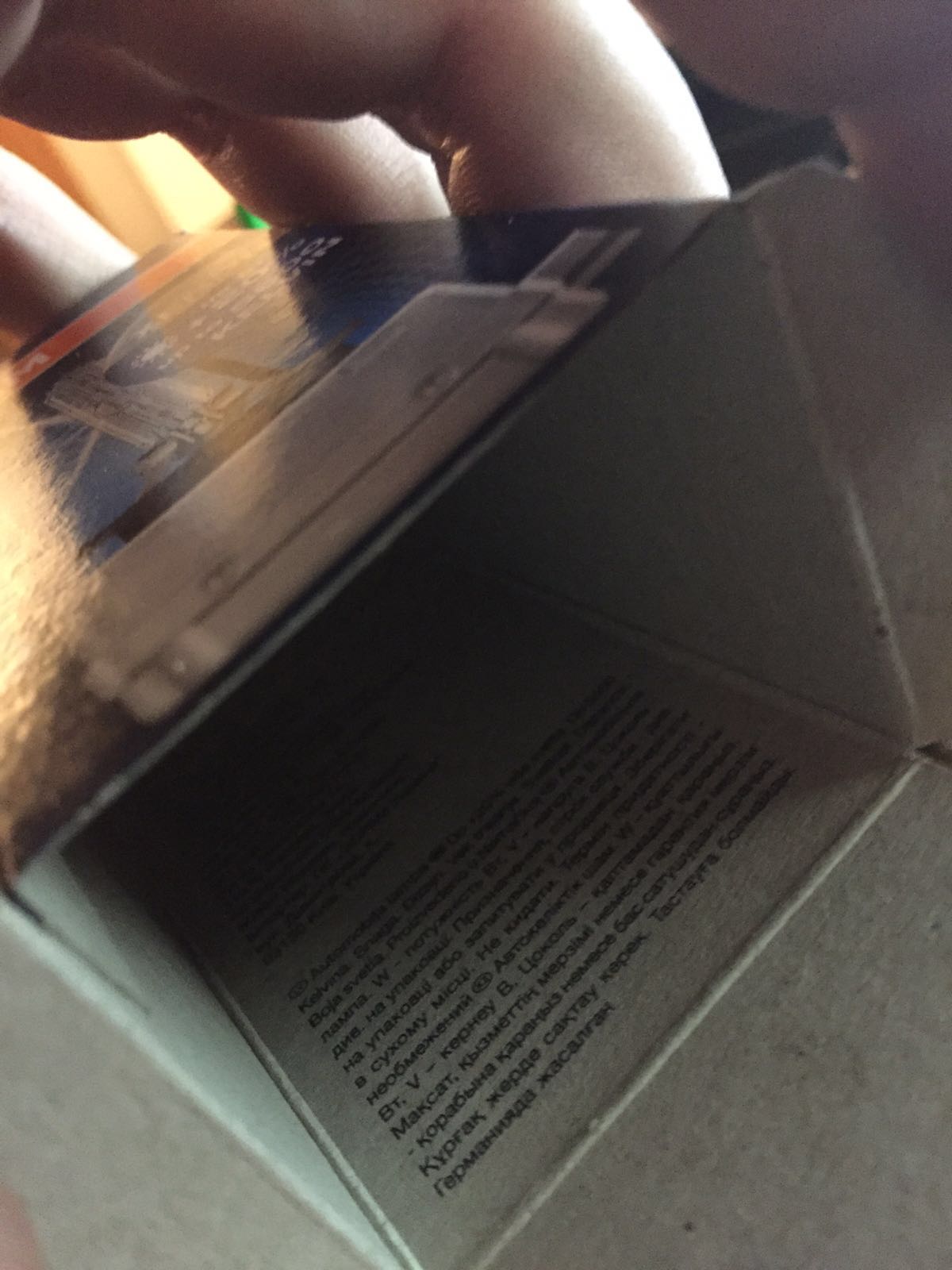

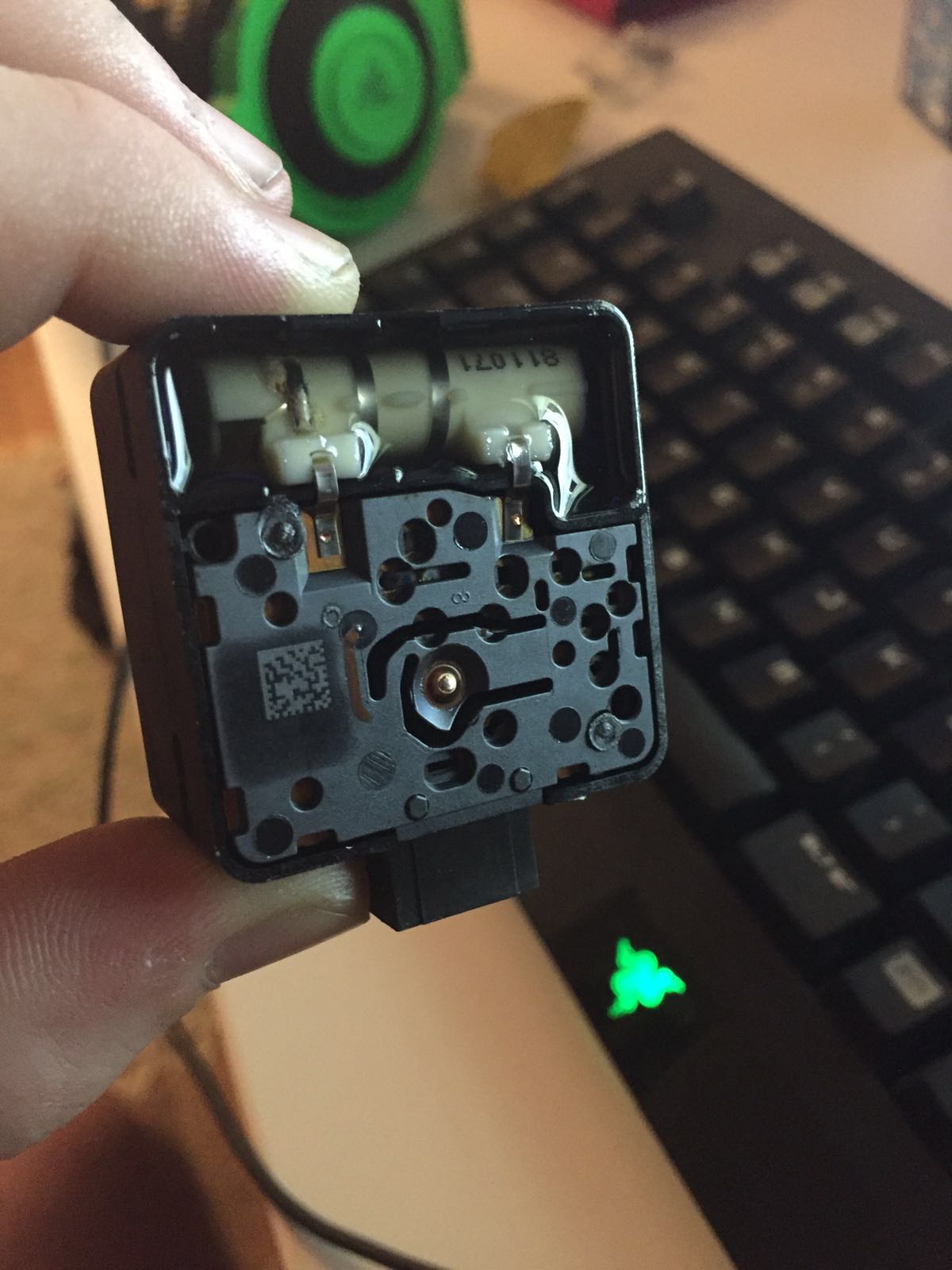

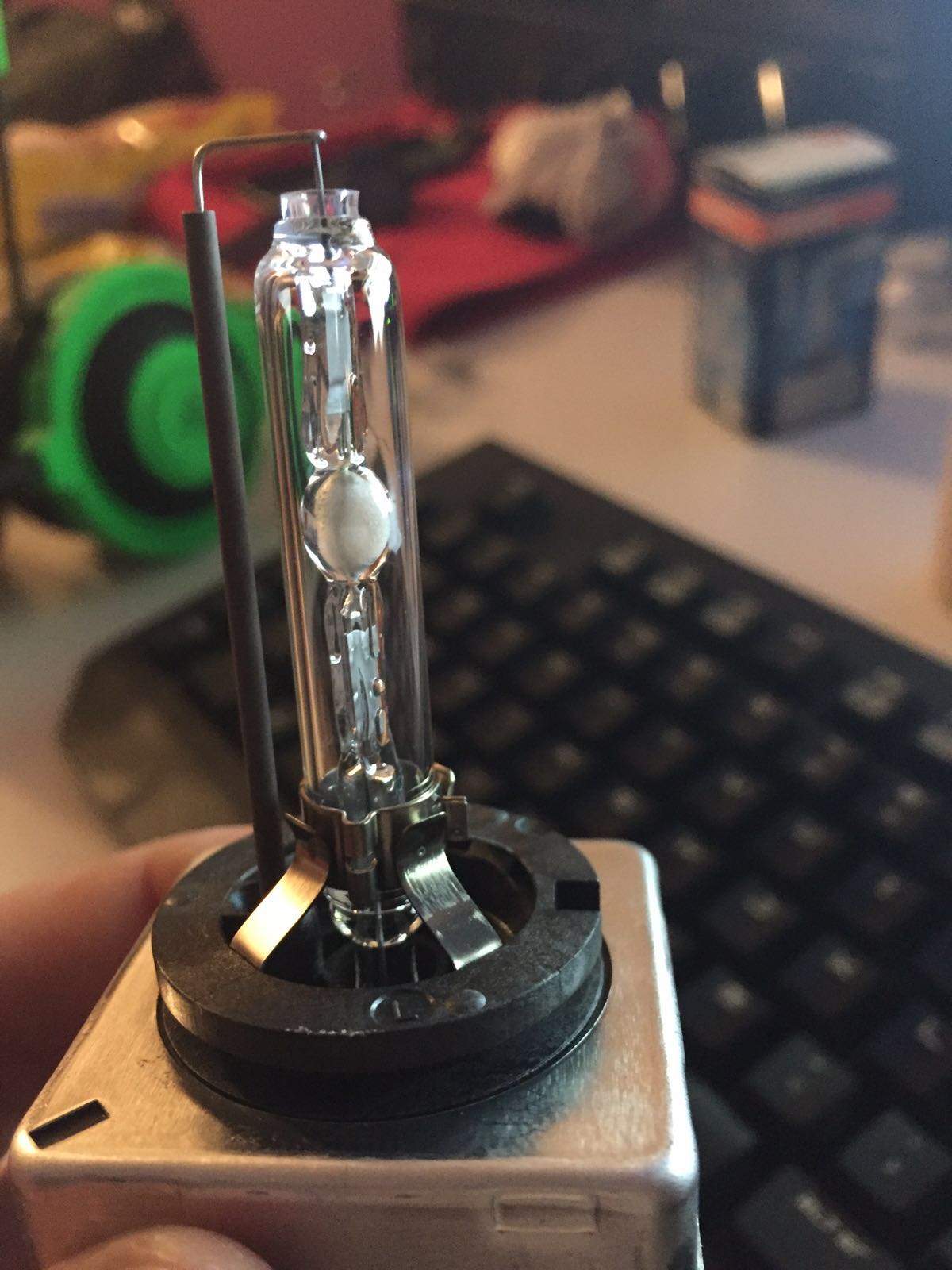

Si niste poze cu un bec vechi si cu ambalajul de la unul nou.
Edited by zyonbv
Ai rabdare cu osram, exact cum ai spus tu, dureaza pana la 40 de ore sa ajunga la culoarea finala.

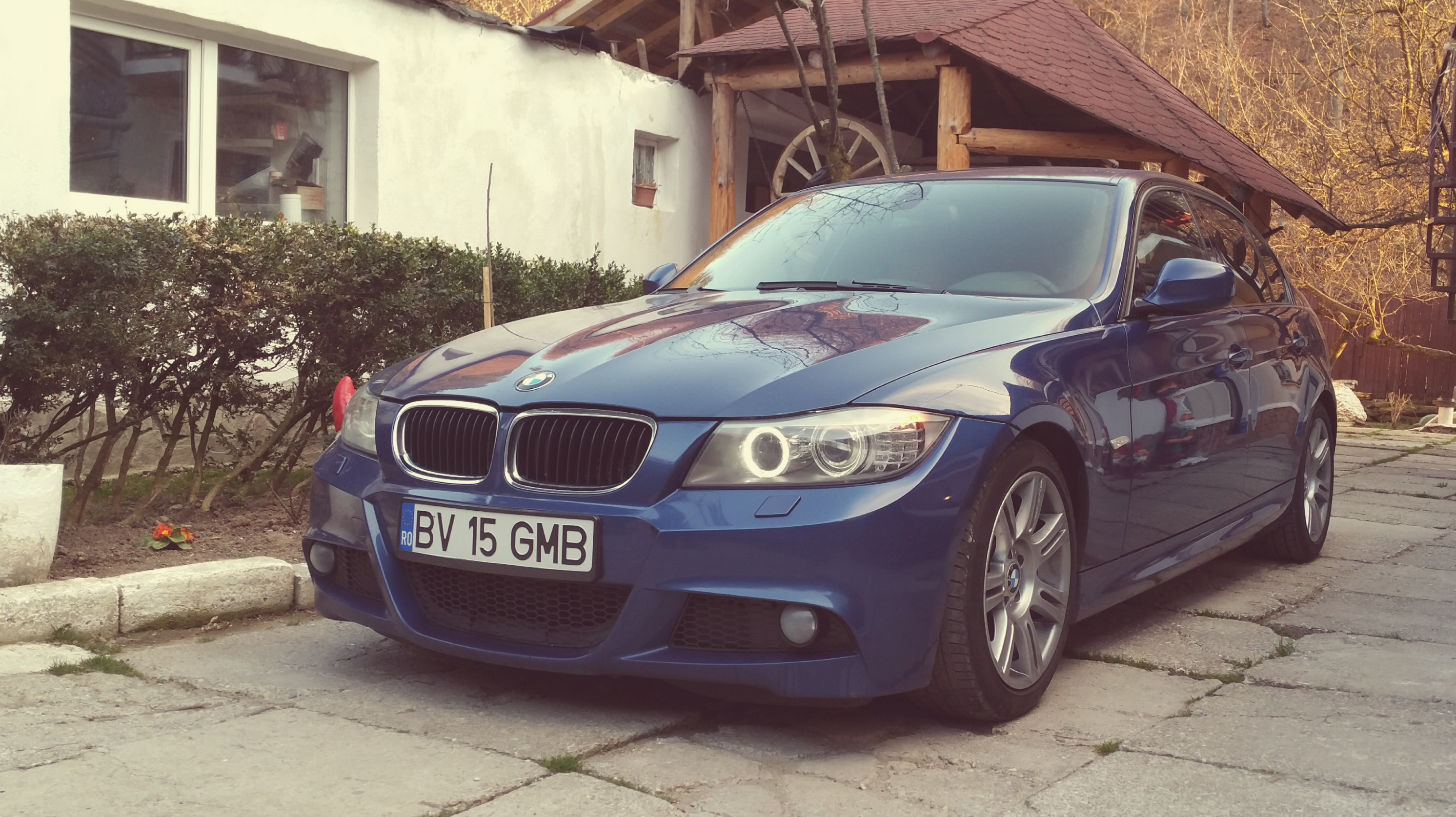

Putina miscare de primavara.
http://uploads.tapatalk-cdn.com/20160305/b62d94d589486faadd13a4f387fc30af.jpghttp://uploads.tapatalk-cdn.com/20160305/39906048b9bd5ac47bf56ec7efcf8635.jpghttp://uploads.tapatalk-cdn.com/20160305/d47e1c01e3923e95dddb0c8d2711ae42.jpg
  • Like 3
Mersi, imi place maxim, ma gandeam sa o schimb cu un F10, dar nu cred ca merita pentru mine din mai multe aspecte. Si imi place prea mult.
