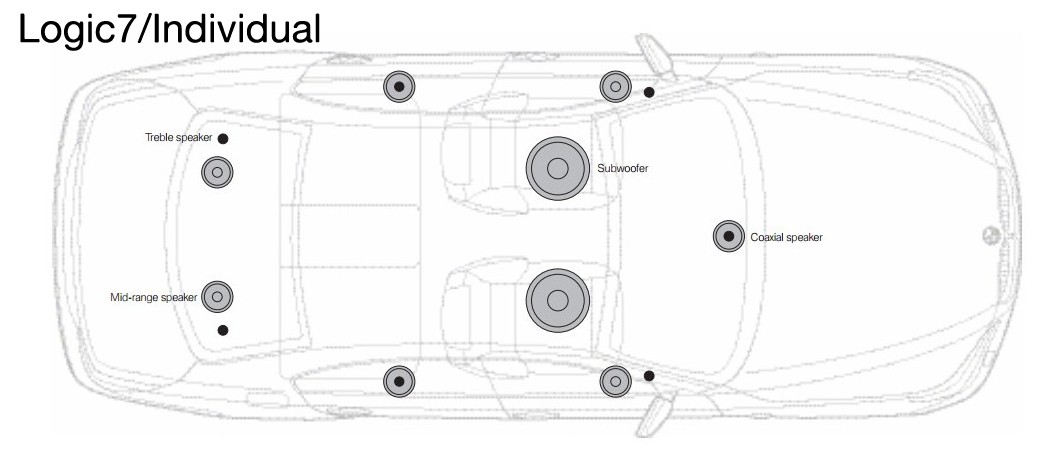

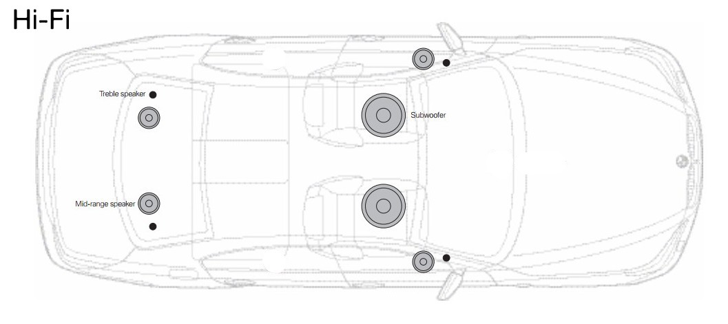

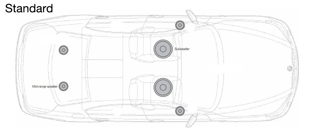

Daca e ok, as vrea sa fac un thread cu tot ce e nevoie pentru un astfel de upgrade, ca sa fie toate informatiile in acelasi loc.
In primul rand, sistemele de sunet disponibile pe E90 sunt:
- Standard are 4 canale, 6 difuzoare: 4 difuzoare medii 100mm, 2 subwoofere 160mm, fara amplificator. (poate fi identificat usor, este prezent cand masina nu are tweetere).
Puterea variaza in functie de HU. Poate fi 4x15 (radio), 4x25 (M-ASK), 4x40 (CCC).
- Hi-Fi are 4 canale, 10 difuzoare: 4 difuzoare medii 100mm, 4/2 tweetere 25mm, 2 subwoofere 217mm, cu amplificator.
Puterea este de 2x 40W (subwoofere) + 4x 25W. (2 ohmi toate)
- Harman Kardon Logic 7 are 9 canale, 13 difuzoare: 7 difuzoare medii 100mm, 4 tweetere 25mm, 2 subwoofere 217mm, cu amplificator cu DSP - Logic7.
Puterea este de 2x 70W (subwoofere) + 7x 40W. (4 ohmi subwoofere, 2 ohmi restul)
- Individual are 9 canale, 13 difuzoare: 7 difuzoare medii 100mm, 4 tweetere 25mm, 2 subwoofere 217mm, cu amplificator cu DSP - Dirac.
Puterea este de 825 watti.
- Standard foloseste HU pentru amplificare. Din cauza asta, este un compromis mare, mai ales in lipsa tweeterelor.
- Hi-Fi trimite semnal analog balansat catre amplificator. Este cel mai usor de upgradat, toate firele sunt trase. Amplificatorul se poate inlocui direct cu unul care suporta intrare analog balansata.
- Logic 7 si Individual folosesc semnal digital din HU. Sunt mai greu de upgradat, trebuie facuta codarea la Hi-Fi pentru a inlocui amplificatorul.
In postul urmator o sa detaliez cu codurile de piese necesare upgradeul de la Standard la Hi-Fi/Logic7/Individual, pentru ca trebuie schimbate mai multe.

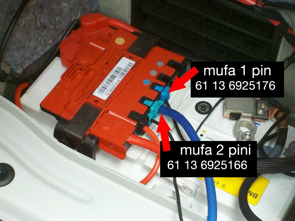

Conector baterie - pentru cei care vor sa se lege cu amplificatorul la blocul de sigurante de pe baterie. Trebuie verificat daca exista pinii fizic in suport inaintea cumpararii conectorilor.
- 61 13 6920092 - conector 2,5-4MM² - 7.2 lei
- 61 13 6920094 - conector 6-10MM² - 8.5 lei
- 61 13 6925166 - mufa 2 pini - 4.6 lei
- 61 13 6925176 - mufa 1 pin - 6.3 lei

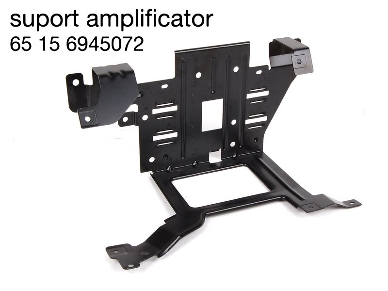

Suport amplificator - in stanga portbagajului, sub capitonaj, pt Hi-Fi, Logic 7 si Individual
- 65 15 6945072 - suport amplificator - 93 lei

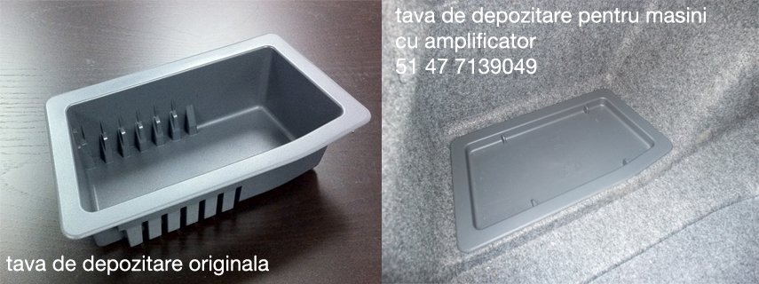

Tava de depozitare portbagaj - cea adanca nu se mai potriveste deasupra, daca se monteaza amplificatorul
- 51 47 7139049 - tava depozitare stanga - 48 lei

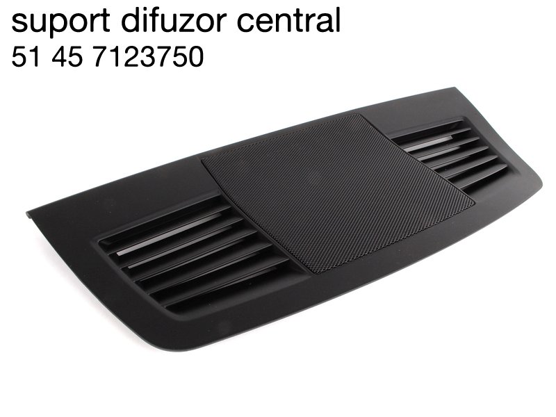

Suport difuzor central - pentru Logic 7/Individual
- 51 45 7123750 - suport difuzor - 230 lei

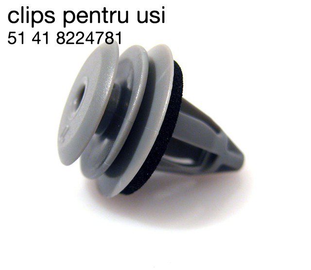

Clips de plastic - pentru inlocuirea celor care se rup, cand se demonteaza fata de usa
- 51 41 8224781 - clips cu garnitura - 3 lei
Cele de sus ar fi necesare pentru un montaj cat mai original.

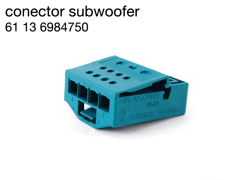

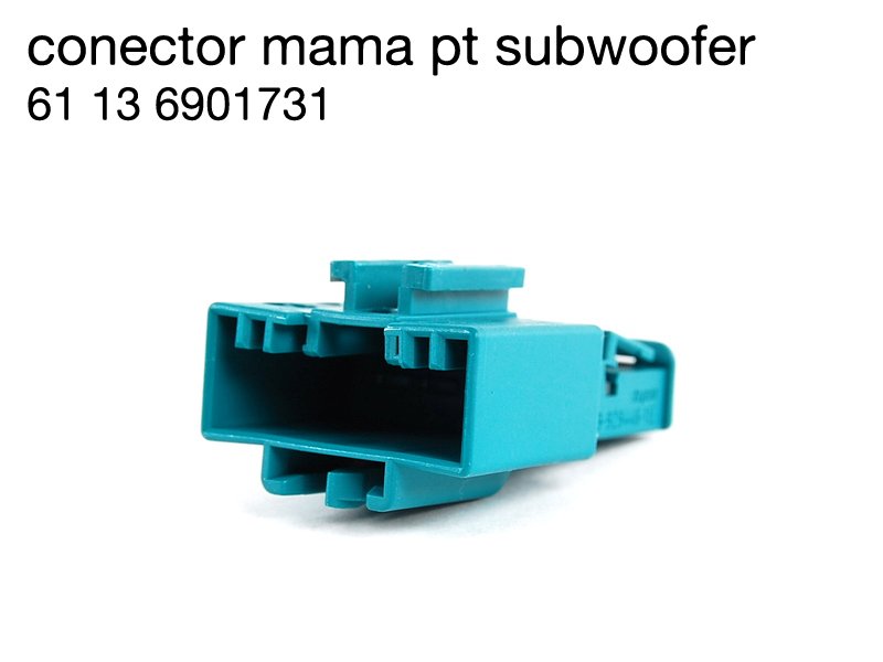

Pentru cine nu vrea sa taie cablurile originale ale masinii:
Conector mama pentru conectorul pt subwoofer
- 61 13 6901731 - conector
- 61 13 8364835 - 4 x pini
Conector subwoofer
- 61 13 6984750 - conector
- 61 13 8364836 - 4 x pini 0,5- 1,0 MM²
sau
- 61 13 8364838 - 4 x pini 1,0- 2,5 MM²

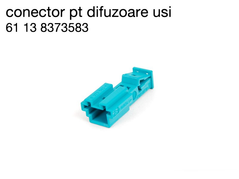

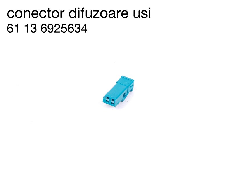

Conector mama pentru conectorul de la difuzoare
- 61 13 8373583 - conector
- 61 13 1393723 - 2 x pini
Conectorul de la difuzoare
- 61 13 6925634 - conector
- 61 13 1383776 - 2 x pini

View Postpaul_e88, on 16 February 2016 - 22:30, said:
Suport de usa pentru tweetere
- fara panza in spatele grilei metalice
- 51 33 7258575 - usa stanga - 107 lei
- 51 33 7258576 - usa dreapta - 107 lei
- cu panza in spatele grilei metalice
- 51 33 7171201 - usa stanga - 126 lei
- 51 33 7171202 - usa dreapta - 126 lei
- cu logo harman kardon
- 51 33 7270891 - usa stanga - 175 lei
- 51 33 7270892 - usa dreapta - 175 lei
Conector subwoofer
sau
