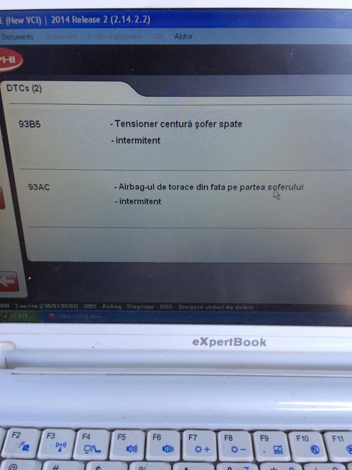

Am luat si eu recent un e90 din 2005 si am o problema cu senzorul de la centura si airbag pe tester imi da
Tensioner centura sofer - nu ma lasa sa o sterg ce sa ii fac?am inteles ca merge pusa o rezistenta ... Imi poate spune si mie cineva ce rezistenta?

am facut niste poze sub scaun si am postat si o poza cu erroarea pe tester .Am gasit si ceva de genul pe net http://olx.ro/oferta/anulare-eroare-airbag-centura-bmw-e90-e87-e60-x3-x5-seria-3-5-7-bypass-ID4D0VC.html , a incercat cineva ceva de genul ? Mufa aia alba sub amandoua scaunele iesita ar trebui conectata undeva banuiesc , nu ?
Salut...stai linistit ..nu a fost lovita masina....asa am patit si eu..tot E90 tot din 2005,am luat o linie de tramvai mai inalta si asa a ramas,am sters-o la un service,dar din cauza ca fac si drumuri lungi si din cauza mutarii dese a scaunului soferului a aparut iarasi....mi-am luat un cablu si inpa dar inca ma lupt cu instalarea..
