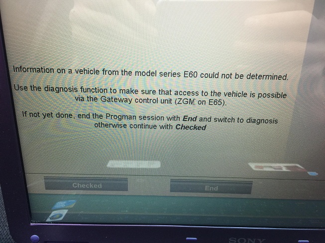

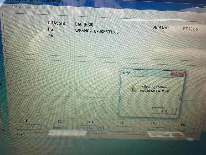

La vechiul E46 am reusit sa codez optiuni din NCS expert.
Se pare ca la noua achizitie E60 nu resuesc apare o eroare FA #0904 invalid.
Atasez si poza. Stie cineva care ar fi pasii sa remediez aceasta eroare.
Nu stiu daca ajuta cu ceva ca : DIS functioneaza. SSS Progman nu reuseste sa se conecteze.
