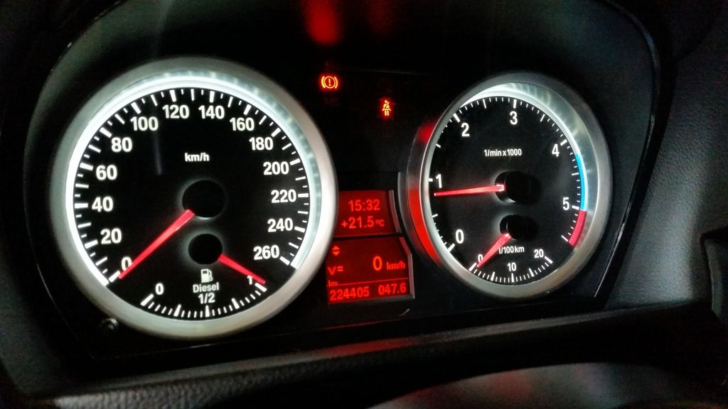

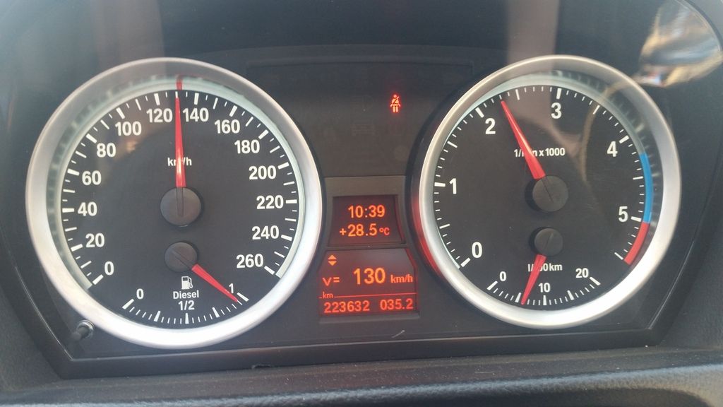

Ajuns si acesta Posted ImagePosted Image
Și montat ;) ;) ;)

Salut Daniel, spune-mi te rog de pe ce model sunt ceasurile respective si daca trebuiesc codate la montare?!
Merci...

sunt ceasuri de 335d (vad ca ai gasit cu 280km/h).
mai ai nevoie de ace nFL si vopsite rosu.nu imi plac cadranele alea vopsite alb, dar se poate remedia si redline e aiurea pus acolo.
trebuie schimbat eeprom, scris vin si codat cu ncs.

A răspuns deja colegul ;) ;) ;)
Da ,am căutat cu 280km/h ,culoarea alba să spun drept imi dă de Audi, momentan le țin roși (portocali ) ,le-am cumpărat aseară si eram prea entuziasmat de aceea le-am montat așa, pe viitor va fi codat vin-ul si rescris epron(nu este nevoie să il schimb ).
Nici acele roși nu imi plac ,le prefer pe acestea albe, dar nu stiu care sunt cele de Lci , ai cumva vreo fotografie?

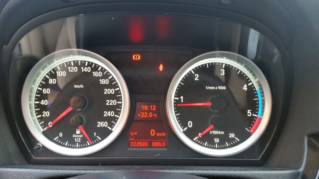

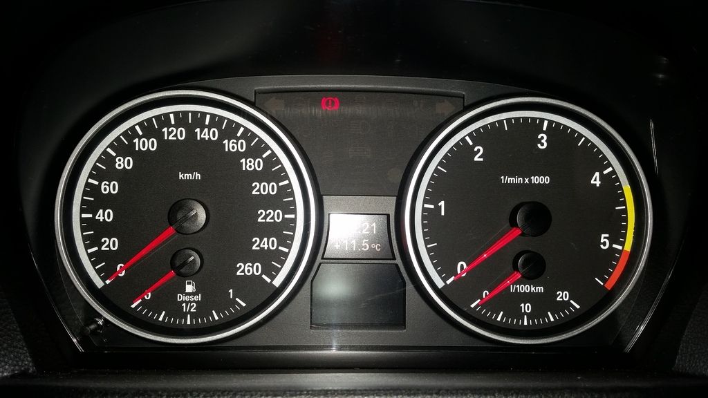

nu are nicio legatura cu audi, dar clar e vorba de gusturi.
Posted Image
acele tale sunt de LCI si e complicat sa le vopsesti rosu.
ai nevoie de ace nLCI.
sunt multe detalii referitor la asta.eu am incercat multe variante si cea mai buna este cum spun eu.
uite cateva poze cu ceasuri facute de mine...

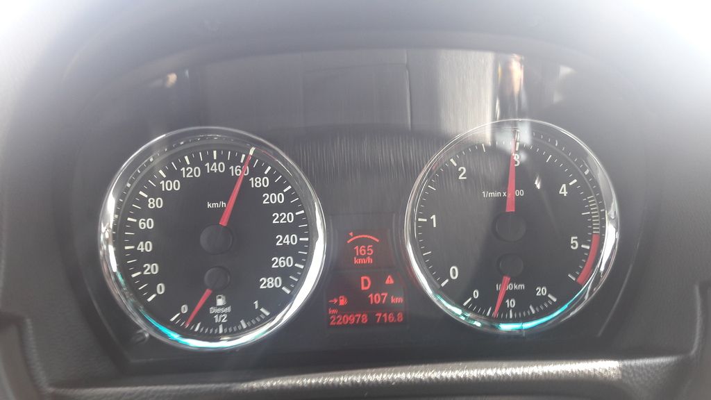

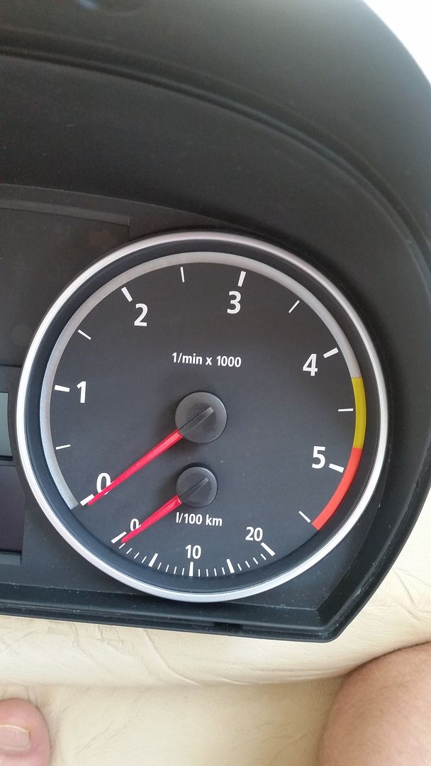

Îți mulțumesc pentru fotografii, acum am înțeles care este diferența intre acele de lci si nlci , inelele acelea de m3 le-am montat si eu la ale mele cele vechi, nu o sa mai repet experiența niciodată :lol: :lol: :lol: :lol: este risc foarte mare de zgâriat geamul .
Deocamdată le las așa cum sunt ,pe viitor vom vedea.
Aici un băiat a reușit sa pună pe mașină un tachimetru de M3 si sa il facă 90%funcțional, nu îi arată doar temperatura la ulei , in rest totul ok.
Paba si linea acea galbena ajunge la 4500 de ture când e rece mașina ,foarte mișto
Posted Imageal meu vechi
