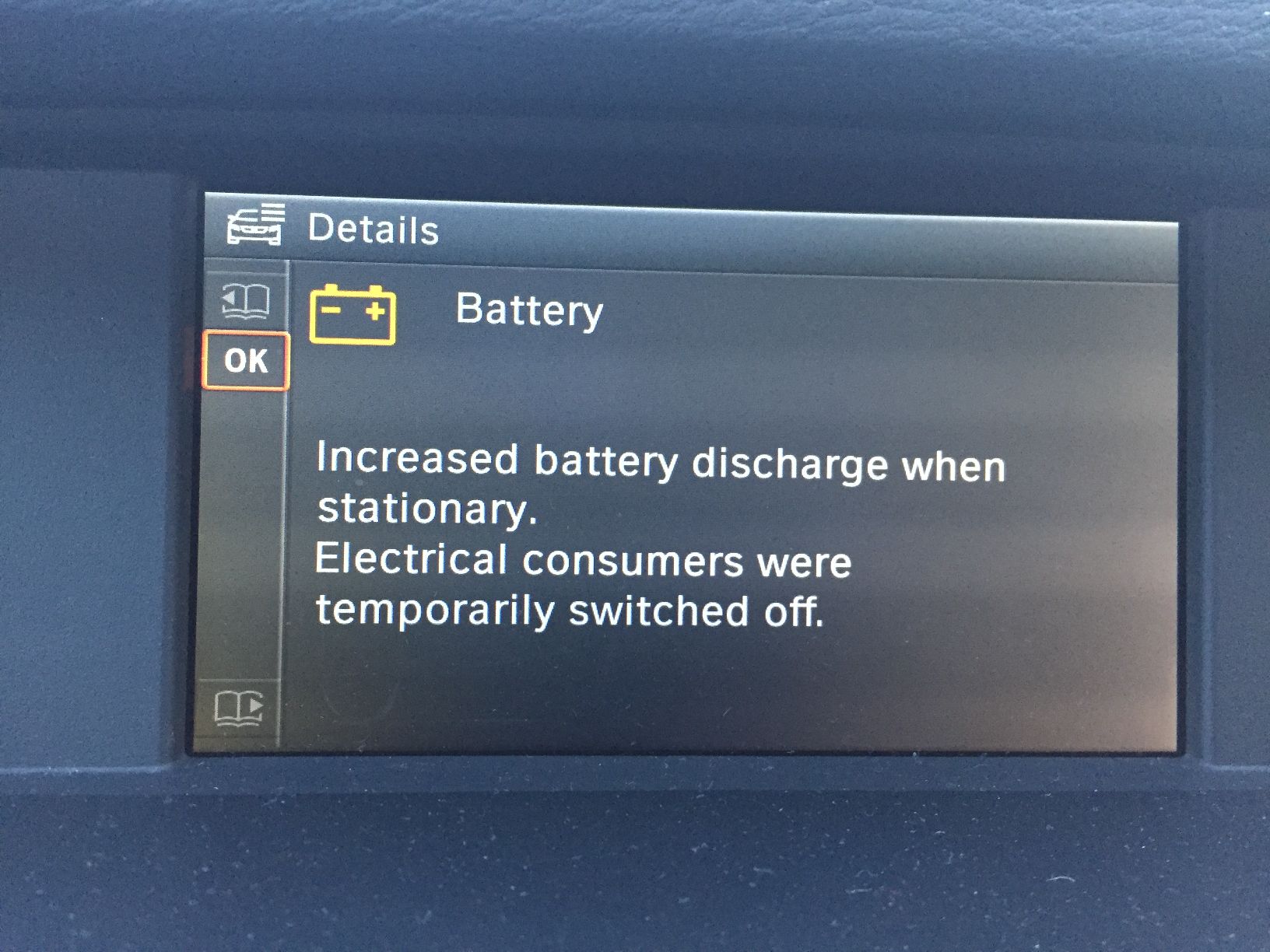

Baterie descarcata - necesita incarcare ?
Am fost la service, nu au avut tester special pentru BMW singurul lucru care l-au facut a fost sa verifice daca incarca bateria, CULMEA mi-au spus ca incarca prea mult 17-18 V. M-au speriat nitel spunandu-mi ca nu mai trebuie sa merg cu masina ca imi pot "prajii" din module.
La 17-18 V nu se arde niciun modul.
Iti recomand mergi si la altcineva care are un aparat de masura si sa verifici daca chiar incarca cu 17, sau poti sa cumperi tu unul care costa cca. 30lei, il setezi pe 20v si verifici plusul(borna rosie) la alternator.
In trecut am patit si eu ceva asemanator si m-am dus la un service de dobitoci care nici nu aveau habar sa masoare tensiunea si la fel ca incarca prea mult, trebuie schimbat alternatorul... bla bla, dar de unde ca mie imi incarca normal cu 14.4 14.7 si era problema o siguranta care se arsese.
Edit: Mai poti verifica tensiunea si din meniul secret la Voltage.
Edited by Stormzor
Pot sa fie si varfuri de tensiune. Nu tensiune marita constant. Sau ai variatii de tensiune si ei au masurat exact cand era in mintile ei.
Masina vede si da erori.
Vina e tot a releului. Neinregistrarea nu face probleme de-astea. Dar oricum trebuie facuta.
Edited by C_o_s_m_i_n
NOUTATI !!!
Am venit de la service. Acolo mi-au demontat alternatorul si au constatat ca (astea sunt cuvintele lor) : " Intre cei doi carbuni se stransese mizerie (pilitura) si se unisera intre ei precum si ca au mai curatat "ceva" la alternator".
Cert este ca dupa aceasta operartiune tensiunea masurata era intre 14.5 si 14.7 iar pe tester (nu original BMW) era la fel.
Acum nu mai imi da niciun mesaj ceea ce am observat ca pentru prima oara de cand a venit iarna a incepus sa se activeze sistemul Start/stop, poate este de la caldura de afara sau poate are legatura cu bateria, nu stiu.
Saptamana viitoare m-am programat pentru o diagnoza originala BMW sa vedem ce imi spune.
CONCLUZIE : A fost de la ALTERNATOR- dar nu a trebuit sa schimb nicio piesa
Va multumesc tuturor pentru sfaturile bune.
Dupa ce inregistrez bateria va mai spun cum sta treaba.
O seara buna.
