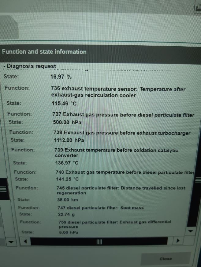

Intre timp, ce este 740 exhaust gas temperature before particule filter ? Are o valoare cel putin ciudata!?
Am o banuiala ca isi face regenerari aiurea.

Senzorul care citește temperatura ĂŽnainte de dpf, cred ca pe asta sau alta tot de genul cu temperatura o mai aveam clar pe lângĂŁ aia cu heavily clogged. Eu zic ca dpf e.. si din propria experiența, poți sa l duci la curĂŁțare din timp... nu sa stai pana se ĂŽmbâcsește de tot.

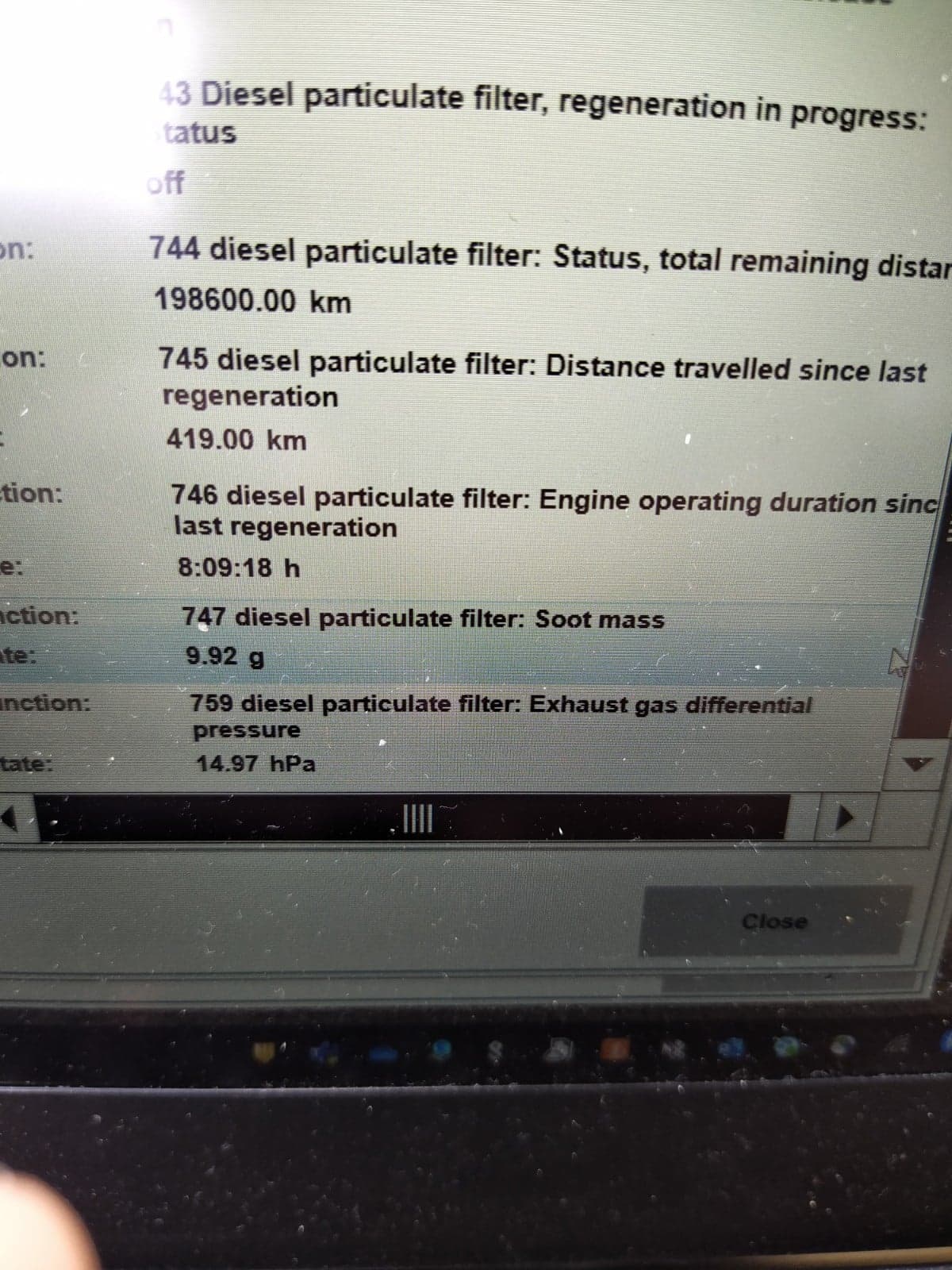

Am facut acum verificarea valorilor presiunii si a iesi asa:
la idle maximul a fost 15.97 limita fiind 35
la 2000 de ture maximul a fost 50.99 limita fiind 75
iar la 4000 de ture a fost 137,97 limita fiind 200
motorul tocmai pornit, lasat 3 minute...
in schimb, nu stiu daca are vreo importanta ieri la munca cam sa plec am descoperit ca navigatia stersese posturile de radio, dezactivase split display, iar acum cand am pus ista a reiessi EPS cu rosu si eroarea S 0399 no communication possible with electromechanical steering
de cand am curatat filtru sa zic cam am facut aprox 25 km.

Ai valori mari.Usor, usor o sa se infunde si ti va strica turbina. L ai curatat prea tarziu sau atat a avut viata(nu stiu cati km ai). Trebuie sa te gandesti la schimbarea dpf.

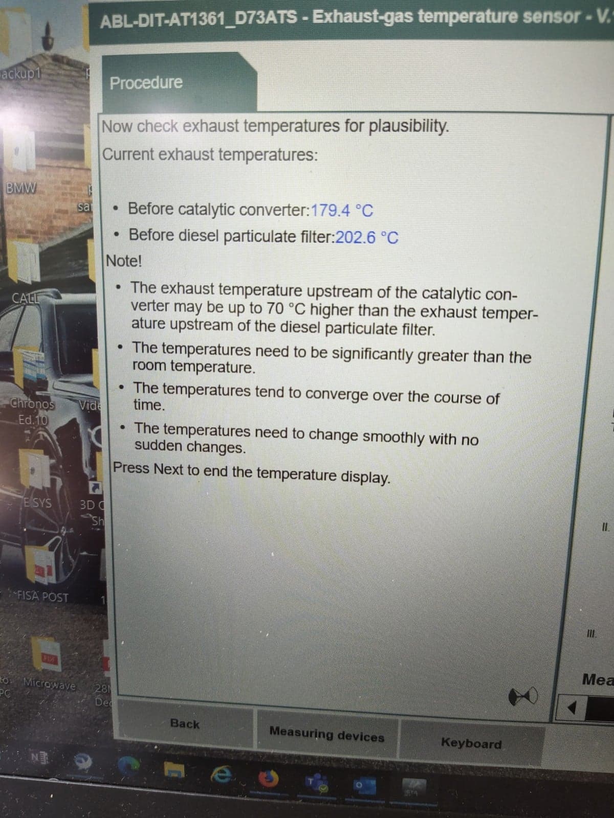

ieri am constatat ca aceeasi temperatura mi-o indica si mie 0,04
N-am apucat inca sa o schimb sa-ti pot confirma ca alta sonda indica altceva. Cel mai probabil ca nu e normal sa indice asa si asta cumva afecteaza regenerarile.
Eu am mai facut intre timp cam 1000km si nu mai am nici o eroare, sunt 99.9% sigur ca filtru in cazul meu este in perfecta stare.
Revin cu update, este normal sa fie 0.04 acolo, uite aici test pt senzori temperatura. In cazul meu m-am convins ca filtrul nu are absolut nimic, eroare aia de filtru incarcat aparand probabil cum am mers o perioada cu senzorul de presiune defect.
