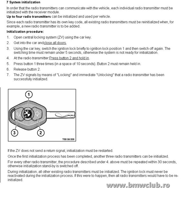

Incearca asa...

Incearca o reinitializare a cheii:
1. baga cheia in pozitia 1 si revino inapoi in max 5 sec
2. scoate cheia din contact
3. tine apasat butonul lock (2).
4. apasa de 3 ori pe unlock (1) in max 10sec (butonul lock il ti apasat)
5. dai drumul la lock si usile se deschid se inchid automat.

Cand intri in masina intii inchizi usile(le blochezi din-nauntru) apoi 1,2,3,4,5

confirm ca sunt buni pasii reinitializarii mentionati mai sus
mi-am activat si eu a 2-a cheie prin aceasta metoda( nu puteam deschide si inchide geamurile din cheie 2)dupa reinitializare functia sa activat!!
cu siguranta iti va merge si tie pe E46 :wink:
