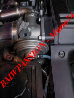

La masina mea, 520d/136cp, cand am scos, de proba, furtunashul de la egr, pompa de injectie a inceput sa devina galagioasa...parca era un diesel din acela de pe aro...masina raspundea mai bine la pedala dar imi parea mai puturoasa in demaraje, parca nu mai avea acea viata in accelerari.
@edutulici schimba ambele electrovalve, si pe egr si pe turbo, mai schimba si tot ce este furtunash de vacuum, curata si egr de depuneri si apoi sa vezi ca o sa-ti placa mai mult sa mergi cu egr activ decat cu el suspendat.
Egr-ul este influentat de debitmetru, deci daca s-a scos mufa de la debitmetru, egr-ul nu mai functioneza deloc, adica nu va mai exista vacuum in acel furtunas care vine de la electrovalva si intra egr.

Inainte al meu motor m41 nu sarea de 140 (si aia chinuiti) dupa care am fost la un mecanic si mi-a scos niste furtune , le-a bagat el pe ici si colo si acum am prins cu ea si 180 , se simte mult mai bine , se aude turbina si se simte cum trage dupa 2500 de rot. Mar interesa sa stiu ce a anulat , cum de acum e alta masina doar din 2 furtunase inversate ?
Atasez si cateva fotografii ca sa va dati seama despre ce furtunase vorbesc .
