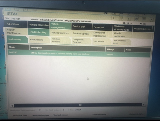

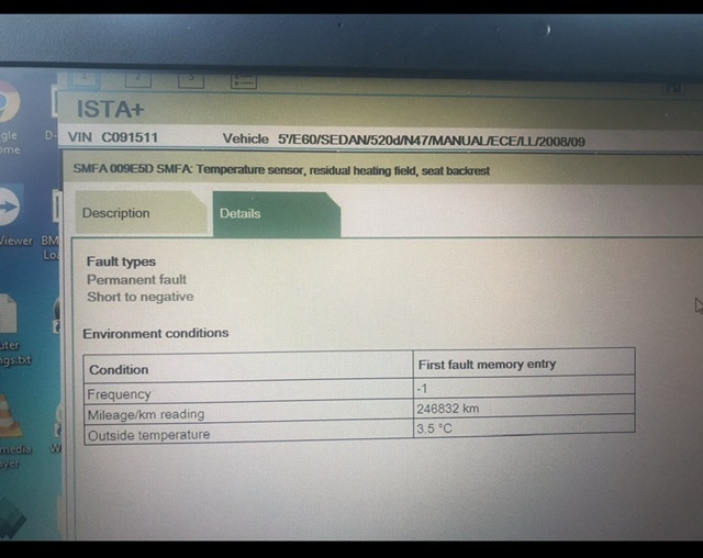

Bogdan eu la E60 am eroare pe senzor temperatura de la plasa spătarului de la scaunul șoferului.
Sa fie plasa sau senzorul?
Uneori după 10-30 min se Închide singura încălzirea din scaun șofer.
Din ce am observat uneori nu se încălzesc pernuțele de la șezut si spătar ( marginile/lateralele).
Întotdeauna pe treapta 3 țin încălzirea, o mai comut pe una, dar rar.
eroarea e de vreo 50.000 km.
Când șterg eroarea, se încălzesc si lateralele de la spătar si șezut, însă asa nu prea mai merg niciodată, se încălzește tot in afara de extremități.

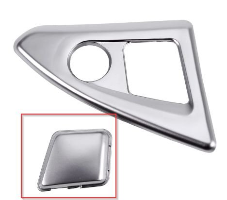

Salutare. Ma poate lamuri si pe mine cum scot butonul de deschidere a spatiului de depozitare din consola? Al naibii daca gasesc ceva. Intuiesc ca trebuie tras de el in sus cu un pry-tool din plastic, doar ca n-as vrea s-o fac pana nu sunt sigur ca asa se face. Evident ca am cumparat de la shaolini un kit "cromat", trimul din jurul butonului iasa relativ usor, dar nu si butonul pacii. Multumesc.
Eu nu stiu cum este la F10 dar, poate/daca butonul se desface din interiorul a ce deschide, SAU poate butonul iese cu tot ansamblu unde e prins si apoi prin spate avand clipsuri ce il inzavorasc doar o data prin apasare (adica adica de genul -  pus conector in buton si apii apasat buton in suportul lui.. sa il dai jos tre sa desfaci toata bucata in cate e bagat!) si apoi e de dat butonul jos.

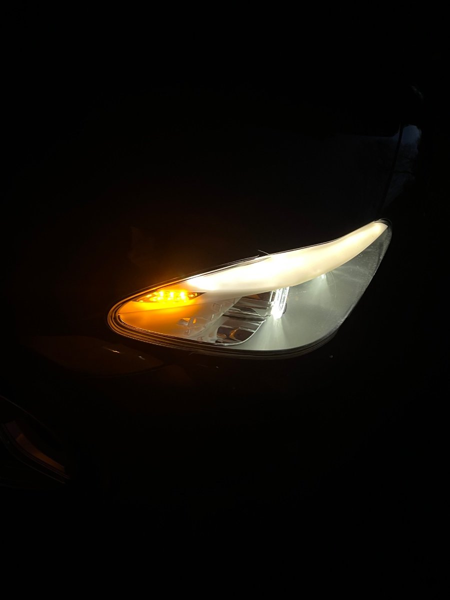

Salutare! Stie cineva cum se numește modulul sau led ul acela galben din colțul farului? Cel de pe stânga nu merge și vreau sa-l înlocuiesc, dar nu reușesc sa dau de el pe nicăieri! Mulțumesc!
E functia de Side Marker Lamp, SM1, dar nu cred ca vei gasi separat acele LED-uri, ci trebuie sa inlocuiesti teoretic tot farul sau gasesti pe cineva care iti poate inlocui LED-urile, cred ca sunt trei la numar. Nu se comercializeaza parturi separat din cadrul oricarei lampi, fata ori spate. Se vinde tot farul. O alta solutie ar fi sa cauti alt far prin dezmembrari. Cel mai probabil, f greu sa gasesti pe cineva care se baga sa desfaca acel far, e f.tere si nu cred ca se justifica costurile legate de manopera.

Desfaci cotiera, din partea cu cotiera tragi de el in sus.
Zici tu ca doar trag cu "forta" de buton in sus si scapa? fara sa ii rup acele clipsuri? Mi-e teama sa nu rup sloturile in piesa din interior, unde se clipseaza butonul efectiv, de cele de pe butonul negru, nu m-ar durea asa tare ca-l am pe asta argintiu. Dar daca imi confirmi ca ai aplicat metoda asta atunci incerc sa-l mai fortez putin.

Arata bine cu crom dar mai bine cumparai original, am vazut cateva china si arata destul de...china. Oricum mai bine decat cel negru
Mai sa stii ca nu arata deloc a China si nu este singurul part argintiu pe care l-am schimbat. Nu exista nici o diferenta fata de cele negre care au venit pe masina, oricare part. Acum nu stiu daca sunt diferente de nuanta a cromului, dar chiar si asa sunt la fel de calitative. Si dupa 20 de ani de lucru in automotive cu fel si fel de parturi plastice, cam stiu sa-mi dau seama de tipul materialelor: PC, PC+ABS, ABS, PMMA, PA, PBT, etc 🙂
