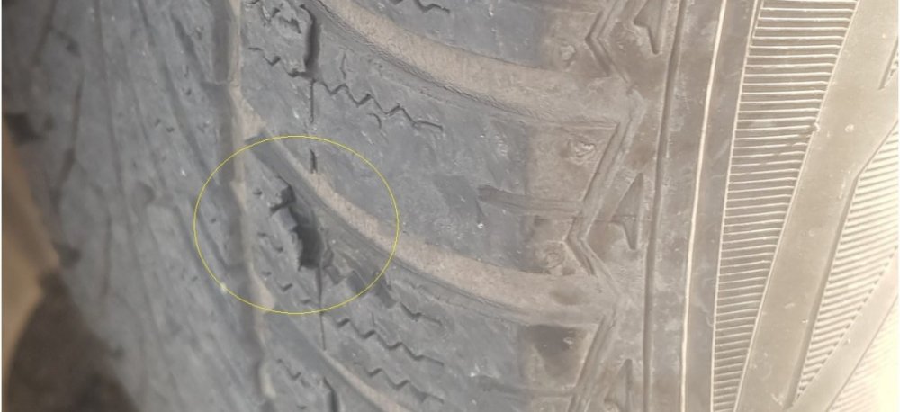

Intampin niste probleme cu anvelopele  de iarna care le am montate pe masina.E normal sa se desprinda bucati din banda de rulare pe temperaturi care nu au depasit 27-28 grade?Sint un pic ingrijorat,pt. ca nu am mai vazut asa ceva pana acum,iar anvelopele sint din gama premium goodyear Ultra Grip 8,adica nu sint niste no-name-uri.Problema este ca nu fac drifturi,nu merg cu viteza mare,merg cu ele normal si nu am depsit niciodata 80-90 km/h cu ele.
Normal ca nu e bine sa se desprinda bucati dintr-un cauciuc ... in schimb cu atat mai de asteptat sa se intample la un cauciuc care nu e prevazut pentru vreme calduroasa.
Contacteaza fabricantul pe email spune-i intreaba daca e vreo problema de garantie cand folosesti cauciuc de iarna vara.. si afla ce spune.
E foarte simplu de inteles. Cauciucul de iarna nu se intareste iarna precum se intareste cel de vara, acesta de vara neavand nici rugozitatile necesare cu atat mai sanie te duci la franare.. iar cel de iarna vara, desgur ca se va inmuia si mai mult vara si chiar desprinde bucati ca in situatia ta.
