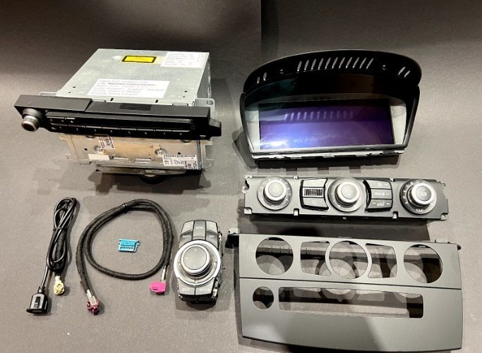

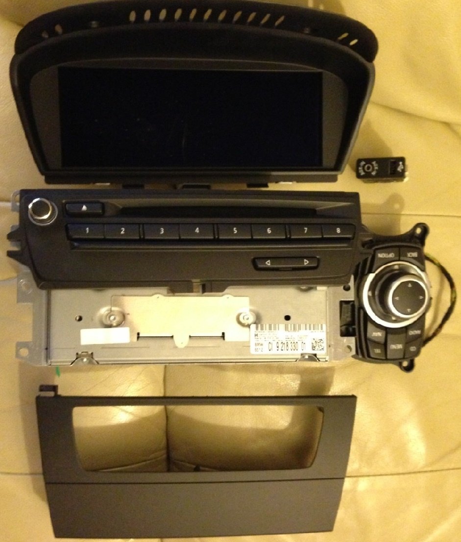

Care sint diferentele intre cic profesional e90 si e60 ?
Exsista vreo diferenta intrea naviagatia profesionala CIC de e90 si cea de e60? Intreb asta pt ca as dori sa fac acest retrofit la masina mea si nu am avut niciodata,ca atare nu le cunosc .Cel care vinde asa ceva are navigatie si de e90 si de e60,dar mi-a spus ca merge montat si de e90 pe e60.Totusi vreau sa pun de e60,daca e60 am.
Cum le deosebesc?Cum arata cea de e60 si cea de e90?As aprecia cu poze sa ma asigur ca montez ce trebuie.
multumesc.
ok deci primul ss este de e60 si al-2lea de e90.Am inteles.Chiar nu  faceam diferenta la headunit intre e90 si e60.Nu inteleg de ce incearca sa ma abureasca cel care vinde asa ceva ,cum ca navigatia de e90 s-ar potrivi instalata pe e60.
gata acum am inteles.Nu faceam diferenta intre headunit-uri atat.Mersi de info manole.
