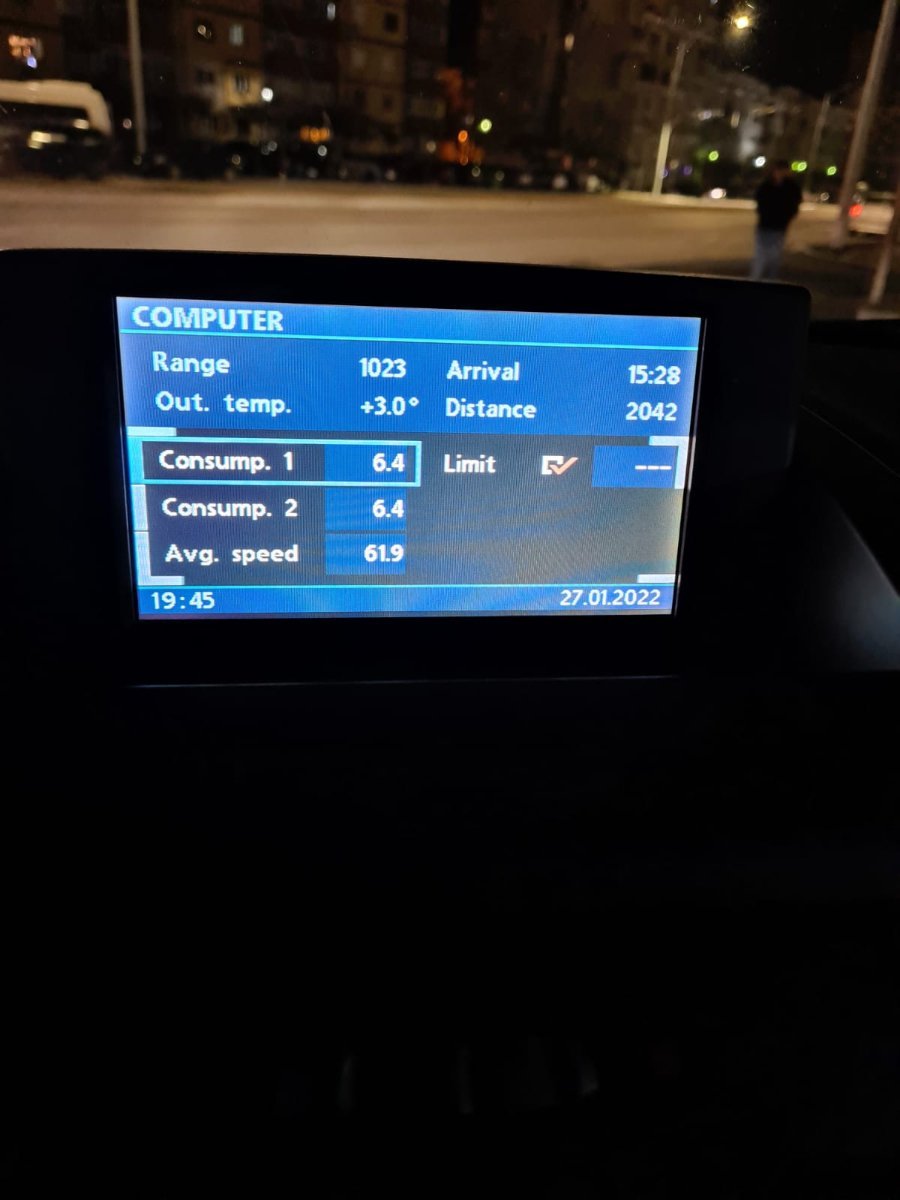

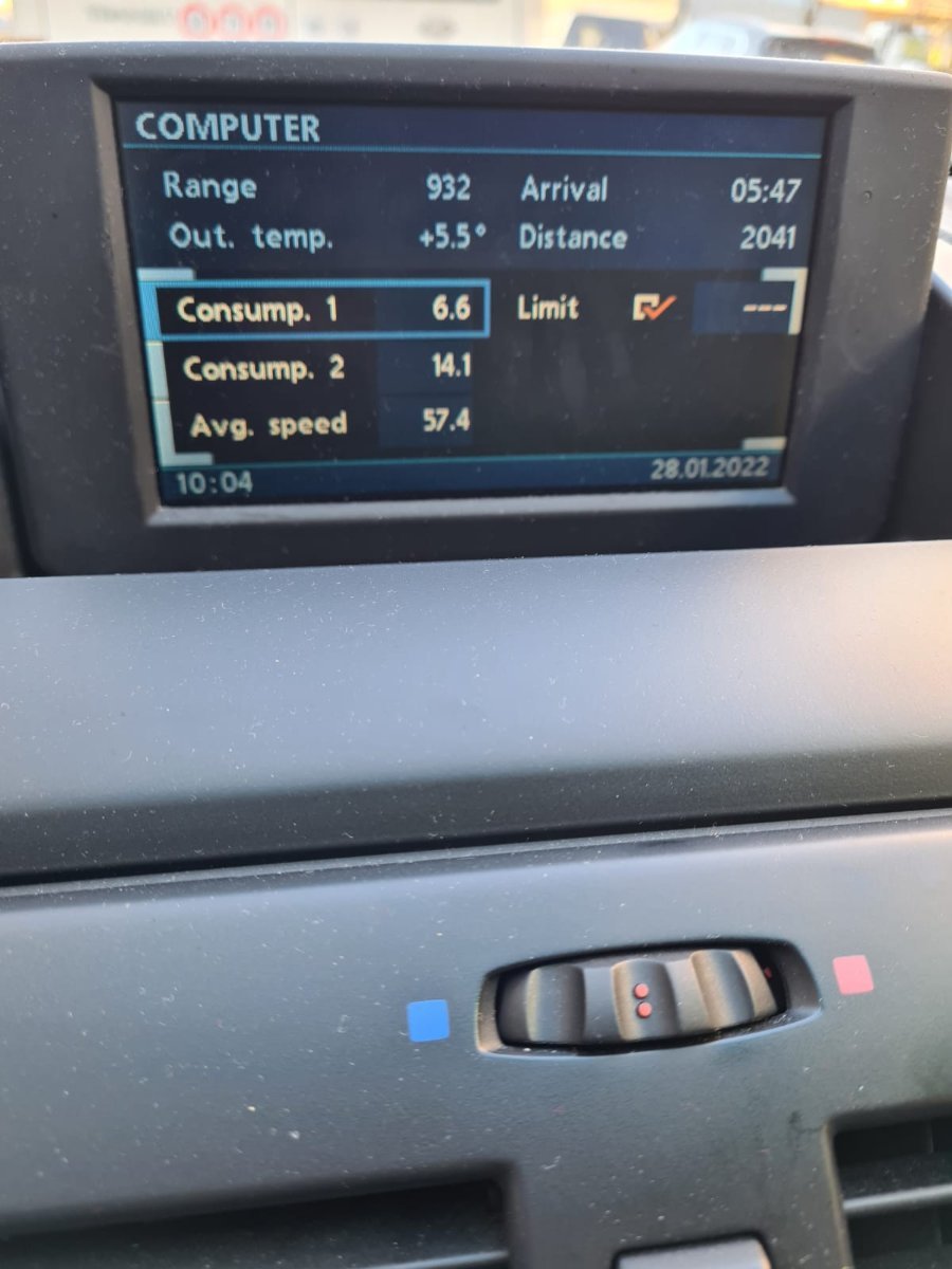

  2. Deci revin dupa ce am efectuat 230 km intre Severuin-Craiova si retur. Am parcurs in jur de 230 km ,consumul pe bord a fost 6,4 viteza medie 62 km/h ,iar in unele momente imi arata chiar mai putin,in Craiova nu am facut decat maxim 10 km.Consumul extraurban este foarte bun din punctul meu de vedere,desi calculat mi-a dat cam 7 nu 6,4 cat a aratat,dar asta nu e nicio problema,consider ca e foarte bun. Am resetat unul din consumuri de cand am ajuns acasa si doar urban in Severin dupa 20 km are media de 14 :)) Nu ma asteptam sa fie chiar dublu,dar probabil acesta este real,daca nu am depistat nicio problema la cel extraurban. Mentionez ca am alimentat de la aceeasi pompa,acelasi combustibil si am mers la limita legala,40-50 urban si 80-100 extraurban. Am pus si doua foto dupa veirea din Craiova si de astazi. O sa mai merg 150 km in oras si o sa ii fac din noua consumul doar pe oras de data aceasta. Am avut o usoara senzatie ca nu s-ar accelera in forta,dar nu am niciun senzor aprins,o sa fiu mai atent si la acest aspect.

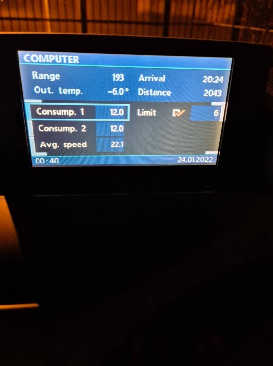

  3. Pai tocmai asta e problema pe care nu o inteleg. Daca le resetez pe ambele de la 0,cum am facut de mai multe ori ,e normal apoi sa fie identice cifrele de la consum 1 si 2? Ieri am mers in exterior cu 80/90 km pe ora,deci cifra aceea de 22,1 km/h nu cred ca e reala,stiu nu am resetat-o la plecare,dar aveam parcursi 30-40 km inainte pe oras cu o medie de 17-19 km/h ,iar apoi am parcurs un drum de 110 km in afara in afara localitatii.A crescut doar cu 5km/h viteza?
  4. Explicati-mi si mie ca poate nu inteleg. Nu ar fi normal sa fie cifre diferite la cele doua consumuri,1 si 2? La mine mereu sunt cifre identice,pana acum nu am iesit din oras,dar acum ar trebui sa fie diferite,iar cand am luat masina am mers vreo 250 km extraurban si aveau aceeasi cifra. Am mers aseara 100 kilometri,in afara orasului,nu foarte tare pentru ca era seara si nu am vrut sa abuzez masina,am mers cu o viteza undeva 80-90 km /h, cu toate astea viteza e doar cu 5 km peste ceea ce rulez prin oras. Am pus poza cu ce imi arata mie sa ma edificati putin ce inseamna consumul de la 1 si ce inseamna consumul de la 2. Oricum saptamana aceasta o sa fac plinul si o sa rulez vreo 250 km exterior,dar pana atunci poate imi explicati putun cu cifrele astea ce reprezinta. Multumesc!
