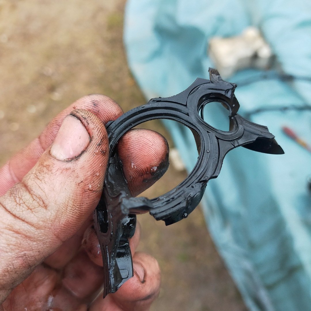

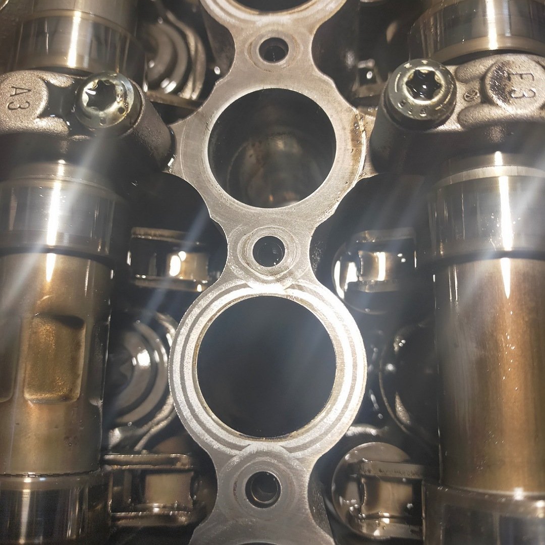

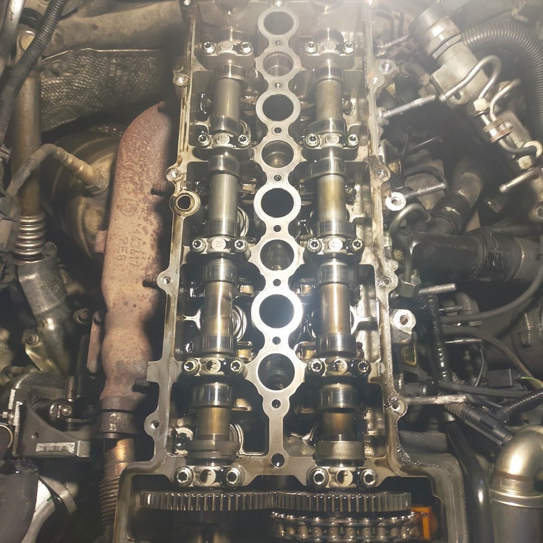

Buna seara, astăzi am schimbat garnitura de la capac culbutori, posibil sa fi scăpat pe acolo presiune in Carter, cea veche era foarte arsa , practic era plastic , am scoso bucatele,o să pun niste poze . Mașina merge ,acum sa vedem daca o să facă din nou la fel. Se vede luciul pe unde sufla aer din admisie in Carter . Garnitura era plastic se spărgea când încerc să o îndoi. -
