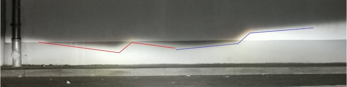

  1. abia acum mi-am dat seama ce prostie am zis, sa aiba aceasi distanta de la sol la proiectia de pe perete

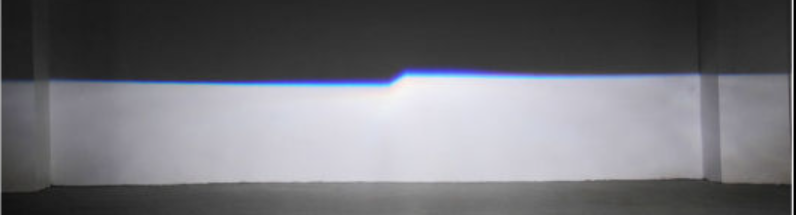

  2. As crede ca in ambele imagini este vorba despre xenon, da posibil la mine sa fie difuza proiectia pe perete, dincauza sticlei farului, a lupei sau... putin conteaza. Daca prin "nu sunt aliniate" te referi la faptul ca nu sunt coliniare, ai dreptate, dar nu de raspuns la intrebarea asta am nevoie. Poate nu m-am facut inteles, este vorba despre acel " z ", marcat de mine in una dintre poze (care face diferenta dintre "EU" si "UK").

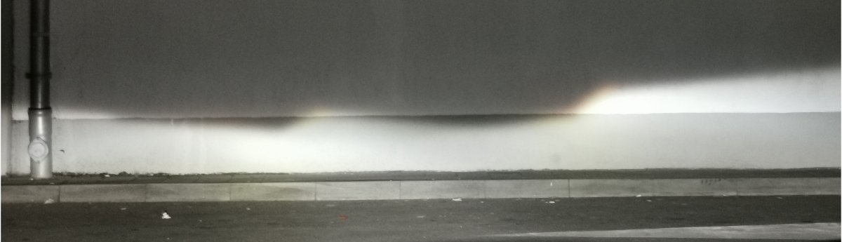

  5. Da, ai dreptate! Cel din drepta este lasat putin mai jos sa nu deranjeze ceilalt participantii. Problema ar fi alta, ca fasciculul de lumina se aseaja putin, mai mult, cum nu trebuie. Ceva nu e in regula, sper sa aflu aici cum pot rezolva si eventual daca stie cineva si cum s-a ajuns aici, sunt curios. Atasez o poza de pe internet cu ceva "ok" pentru a se vedea diferenta p.s. precizez ca urmeaza sa le decapsez pentru a schimba "sticla", banuiesc ca daca atunci nu voi reusi sa le rezolv va trebui sa le schimb
  6. Salut! A mai vazut cineva cazuri similare, cum s-au rezolvat? Cel din stanga se vede clar ca are o problema. dar cel din dreapta pare sa "bata" bine sau doar pare? Am mers cu cineva in fata mea la drum lung si s-a plans de farul din drepta, ma gandesc ca era reglat putin cam sus desi daca compar poza mea cu altele de pe internet nici ala nu pare sa fie ok E90 08/2010 faruri bixenon si cornering
