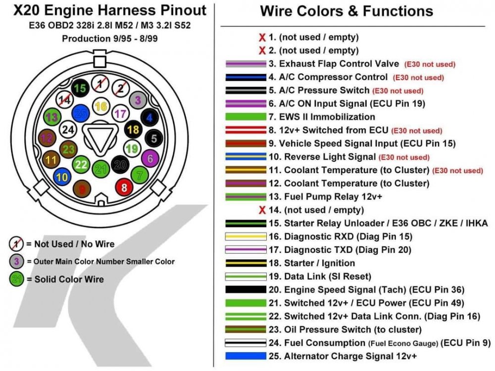

  3. Mașina nu a avut ews. Incerc mâine să verific instalația după diagrama aceasta EngineHarness_M42B18_E30_318iS_OEM (1).pdf
  4. Mulțumesc. Momentan nu am găsit nimic. Am informațiile acestea . am avut un urs caruia i am pus m44 am înlocuit mufa motorului și am cositorit niste fire . Acela a pornit doar cu 4 fire . Dar din contact cu cheia. Am incercat sa pun firul 13, 21,22 la 12V . Firul 18 e cel de la electromotor. Nu cuplează nici un releu. Din cele 3. Când învârte motorul nu am scânteie , injectoarellor nu le vine tensiune . Ceva lipsește . Ceva ce instalația masinii cred că are.
