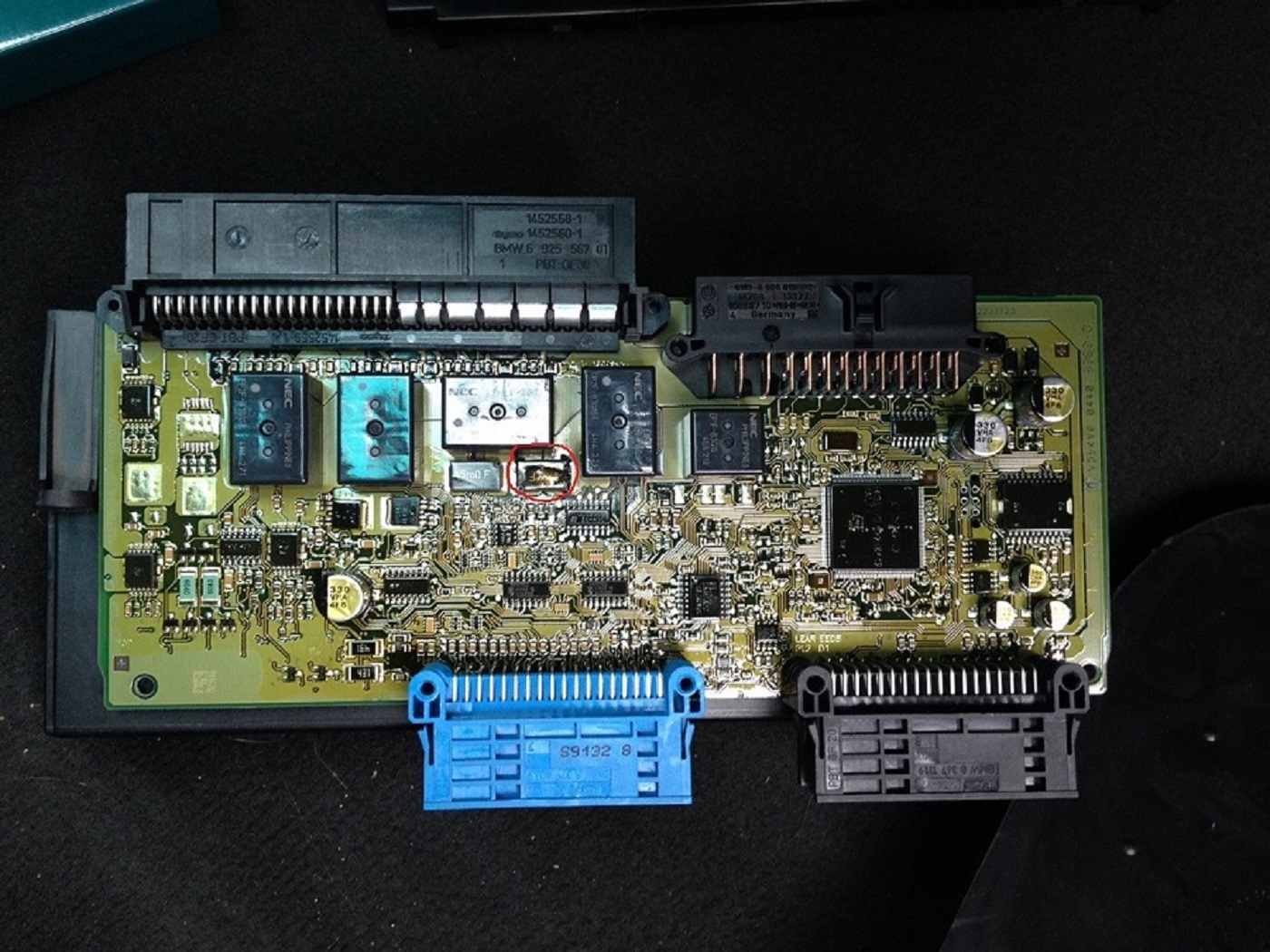

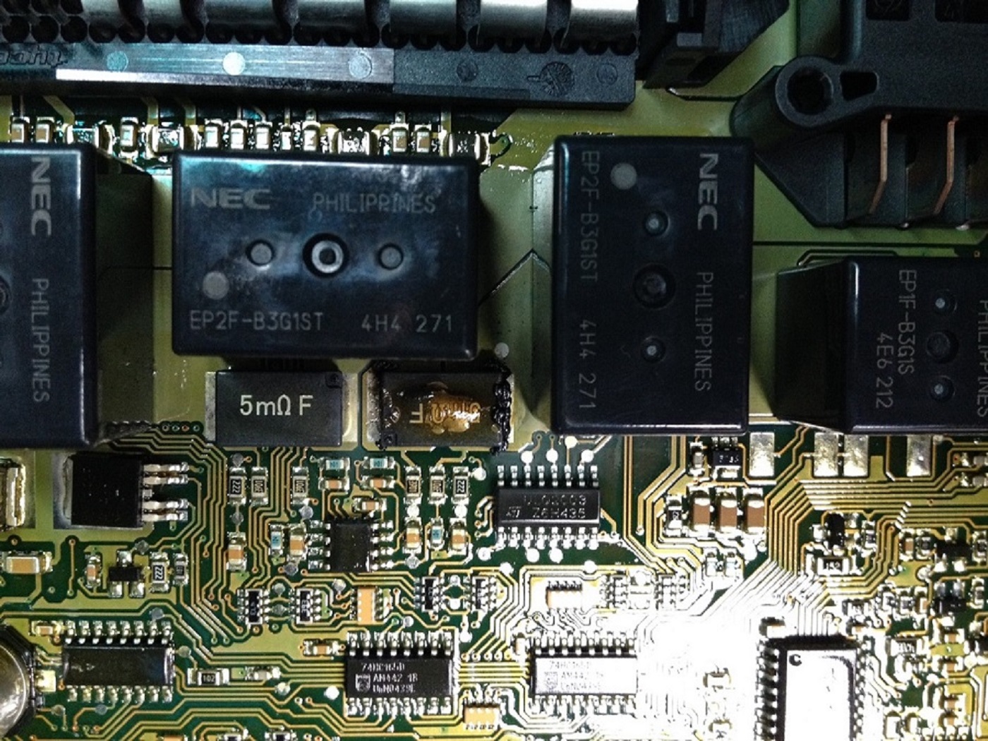

  5. In urma convorbirii cu baiatul recomandat de valy , care tin sa precizez ca a fost foarte amabil si mi-a ascultat problema... ma indrumat catre junction box care este situata sub panoul de sigurante... binenteles ca am desfacuto si am gasit o caramea arsa... nu stiu unde sa caut sa o inlocuiesc am inteles ca merge si de pe seria 3 ...sunt identice , nu este neaparat sa fie pe cod... Am sa pun si doua poze ...O sa pun pozele mai tarziu ca nu reusesc de pe ipad... Momentan )

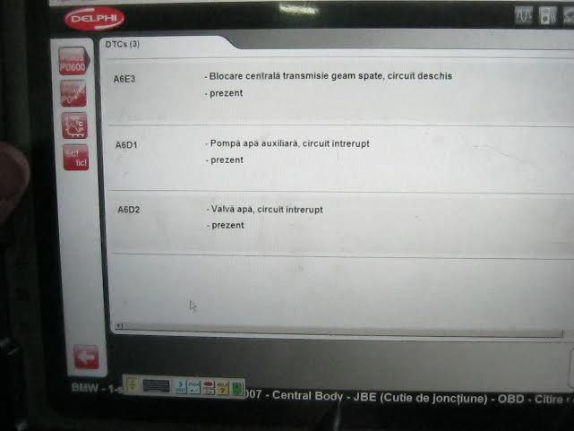

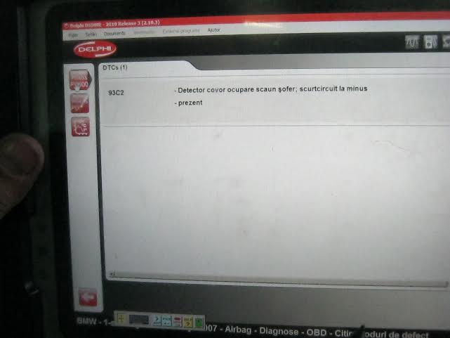

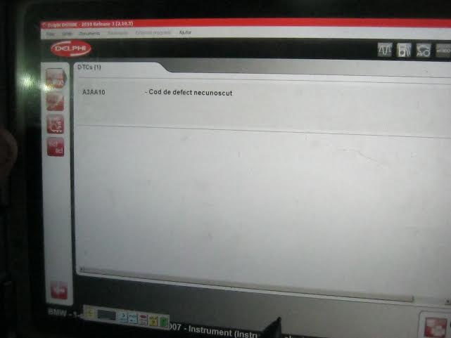

  8. Va multumesc foarte mult pentru ajutorul dat ...legat de motorina ...ma abtin daca unii colegi de breasla sunt mai rautaciosi ...nu au decat Si ca sa revin la problema mea care este foarte ciudata,avertizarea de mai sus cu geamurile i-mi apare acum o singura data la pornirea motorului dar binenteles ca geamurile spate tot nu functioneaza si am mai constatat ca nu mai functioneaza nici stergatorul spate decand am aceasta problema cu geamurile de pe spate...nu mai stiu ce este de facut ...am verificat toate sigurantele...am desfacut toate mufele de pe stalpi si le-am dat cu spray de contacte.... Si toate astea dupa o simpla spalare exterioara... Daca ma poate ajuta cineva va rog foarte mult ! am si cateva poze de la tester ...poate ...

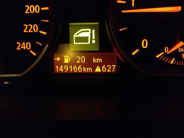

  10. Detin un bmw 118d an 2005, rog sa ma ajute cineva ... am spalat masina si dupa ce am plecat de acolo a inceput circul cu urmatoarele atentionari in bord si anume:haion deschis si o usa cu geamul intredeschis si cu semnul exclamarii in partea dreapta care nu stiu ce ineamna mai jos am sa pun o poza si binenteles ca geamurile de pe spate nu le mai pot actiona electric...Va rog poate ma puteti ajuta !
