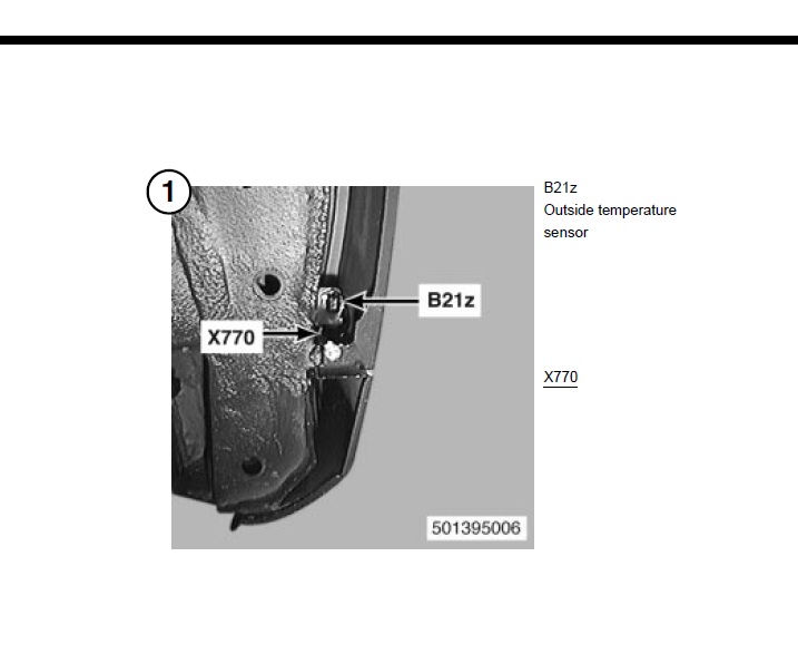

  4. Salutare. Revin cu alte mici probleme.... Rezolvat pânĂŁ acum valva PCV și treptele de ventilație. Unii spun așa alții (din schema electricĂŁ) spun așa. VĂŁ spun sincer cĂŁ nu ĂŽmi dau seama unde poate fi ĂŽn imaginea din schema electricĂŁ. Deci, la mine, unde se aflĂŁ senzorul pentru temperatura exterioarĂŁ?

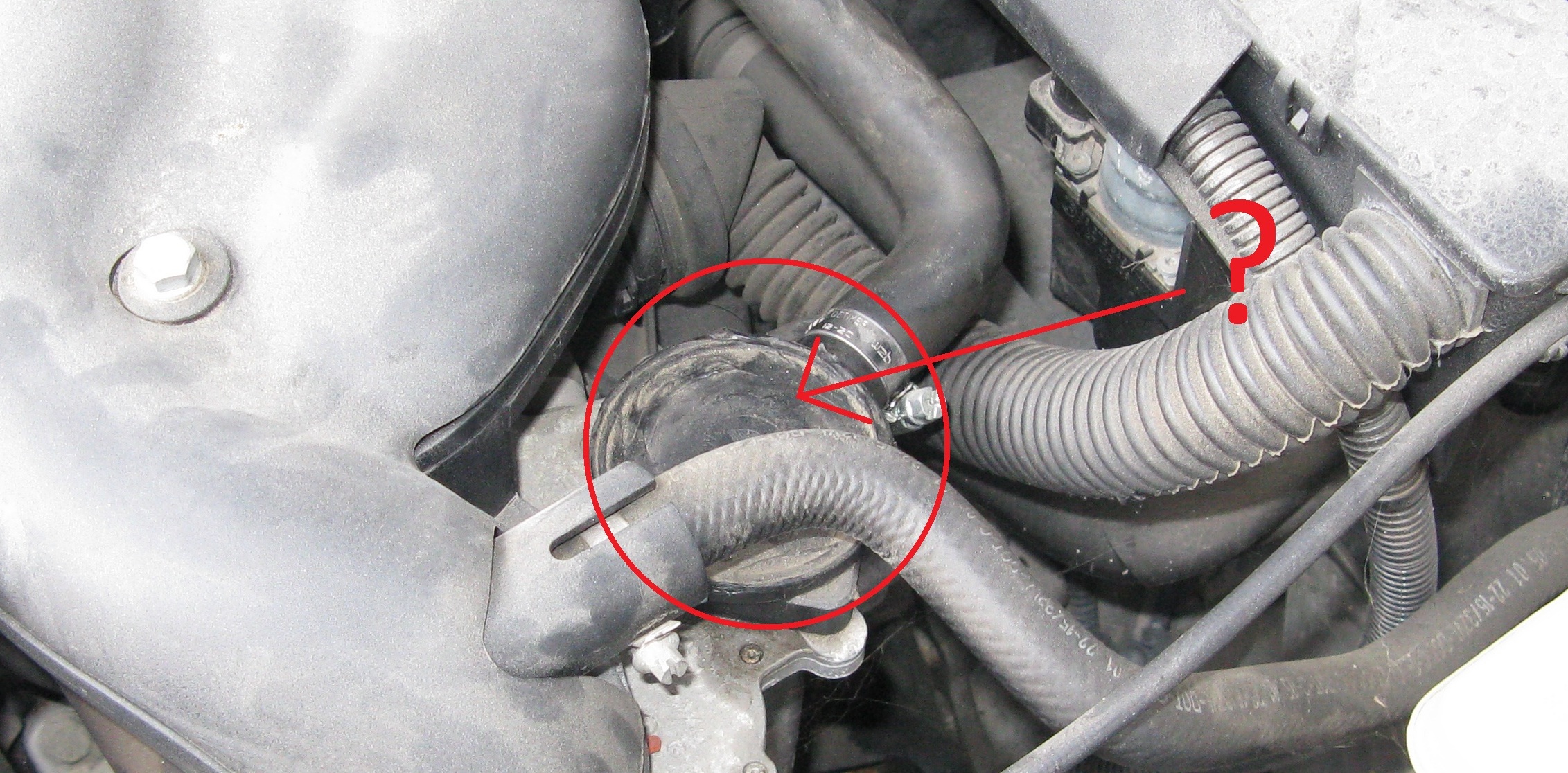

  11. VĂŁ salut! Un Z3 (1.9 87 kw) și o ĂŽntrebare. Ce este chestia din imaginea postata? Chestia asta are o ”buba”. Cand apas pe ea motorul merge rotund la relanti. Nu face intotdeauna figuri. Daca sunt off-topic rog moderatori ca postarea sa fie stearsa. Multumesc.
