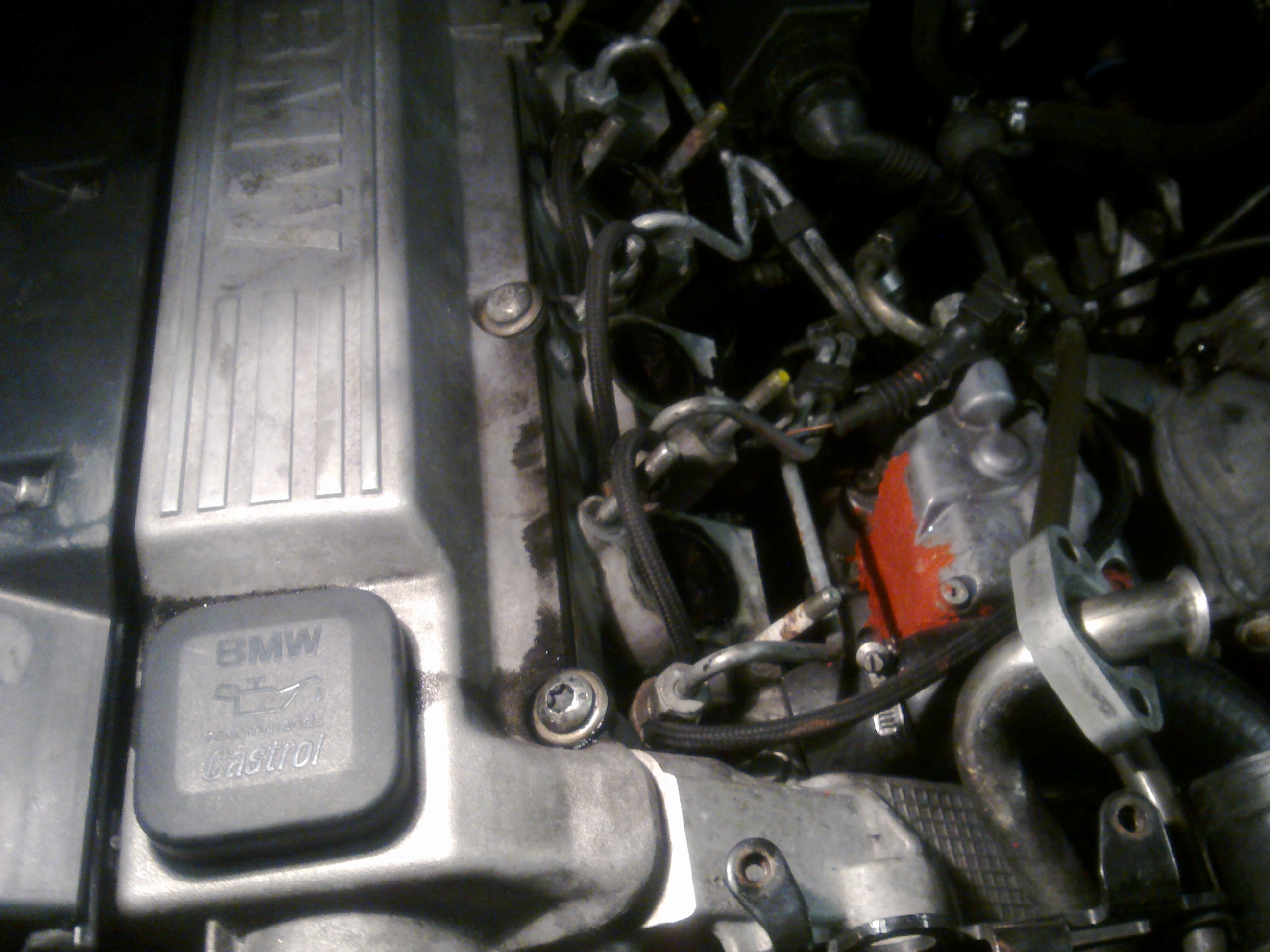

  7. Asa as fi facut daca nu o inmatriculam,dar deja e tarziu. Si pretul e pe masura. 1100
  8. ok. incerc sa o rezolv. pai in acest caz ce ar trebui sa fac,sai mai pun silicon?
  9. Mersi mult! sa inteleg ca este grav,nu cred ca pot cumpara doar capacul... Pai am pus poza!
  10. Piesa mazgalita cu silicon portocaliu! Am cumparat masina de curand si ajungand acasa am descoperit ca miroase a motorin. Dupa ce mam uitat mai bine am observat acea piesa mazgalita cu silicon si jos la baza piesei vad ca se scurge motorina. Sunt cam ingrijorat,nu stiu la ce sa ma astept. Daca aveti idei va rog sa ma ajutati. Ori poate stie cineva de unde as putea procura acel capac de la acea piesa. Mersi anticipat!
