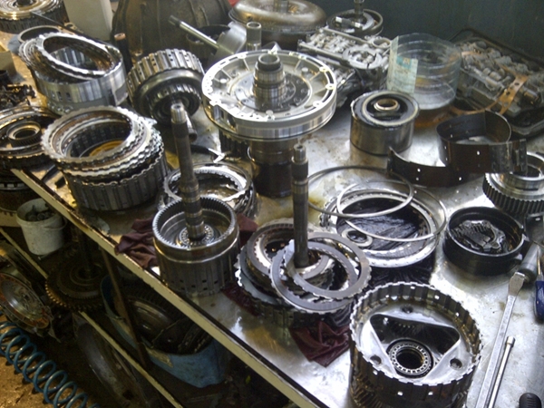

e65 PROBLEMA LA CUTIA DE VITEZE
Andreas_717 replied to Andreas_717's topic in Probleme tehnice si rezolvari Seria 7
convertizorul e bun...asa mi-au zis ei (daca ar fi avut probleme pleca de pe loc cu trepidatii sau nu pleca deloc) ....mi-a dat garantie pe ce a facut el si s-a exclus din garantie mecatronicu....si convertizoru in rest am garantie pe toata cutia:X :)au schimbat si pompa de ulei la cutie ...toate seturile de discuri....si niste "olae" cu tije care aveau zgarieturi prin interior...se vedea si otel dala asa macinat...era pe duca rau cutia...am ajuns la fix la ei:X si mi-au zis ca dupa 1000 de km sa fac schimbu de ulei si filtru ca sunt toate piesele alea pe acolo noi si se aseaza si ele...sa fac rodaju cutiei. De curatat radiatorul nu stiu nimic....dar nu dadea el asa 2 ani garantie fara limita de km. Si inca o chestie mi-a zis omu de acolo....sa nu plec cu plecari bruste de la semafor ca nu e pt asa ceva masina asta...daca merg frumos o am multi ani...si are dreptate. asa ca nu dati forja ca nu e seria 6 sau mai stiu eu ce...cu o asemenea masina se pleca frumos de pe loc si mergi ca boieru..P.S da fie vorba intre noi asa:)) tot te manaca talpa sa o ciupesti asa sa te bage putin in scaun:)) va salut si numai bine -

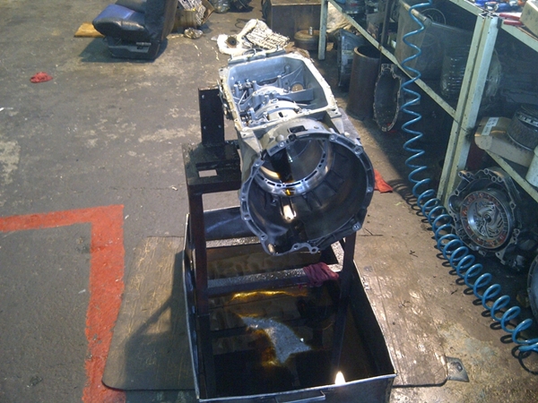

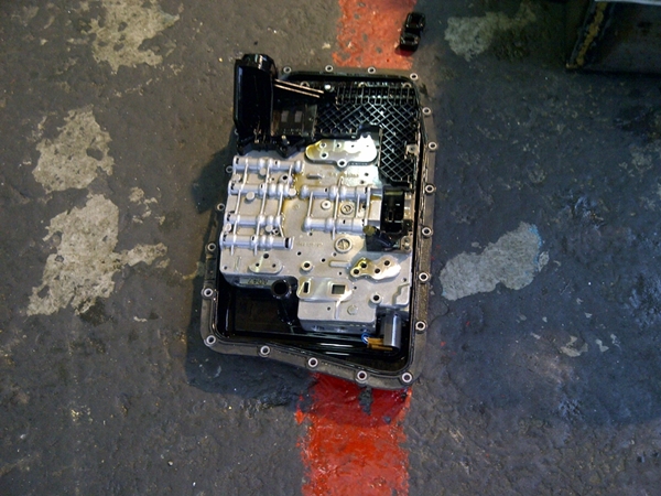

Gata am rezolvaaat....nu era convertizoru( convertizorul e stricat cand efectiv nu mai pleaca de pe loc sau pleaca dar cu trepidatii) Problema era cu discurile din cutie...pompa de ulei si niste piese nu stiu cum le zice...ma rog...astrept acuma sa vina piesele si sa o rezolv...toata afacerea ma costa in jur de 2000 de E...Am atasat si niste poze sa vedeti cum arata o cuite de 730 desfacuta... si serviceul unde am facut asta se numeste http://www.reparatiicutiiautomate.ro sunt super baieti ii recomand cu placere. -
