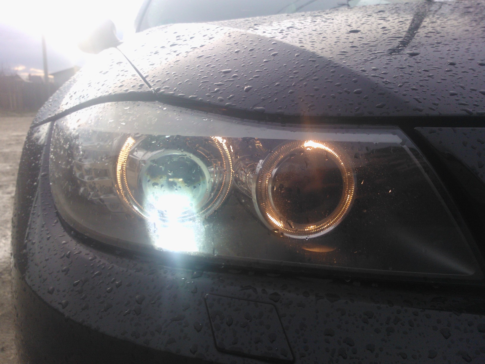

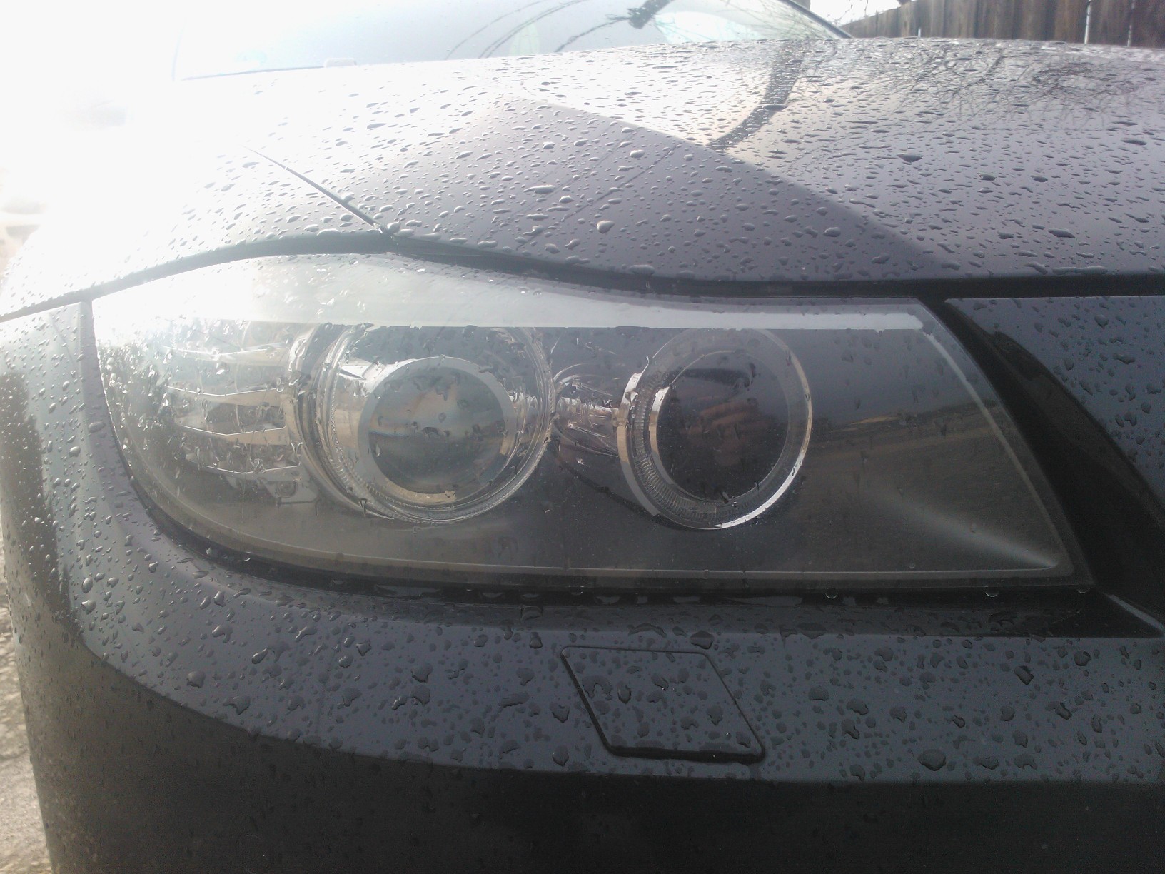

  8. salutare, am un 3er 2009 echipat cu faruri cu xenon. in urma cu o saptamana am pierdut controlul intro curba in urma careia am sarit peste o bordura, am strambat janta fata dreapta, bratul inferior, amortizorul fiind si el lovit usor. pe langa aceste pagube, lupa xenonului a fost si ea afectata, acum este in pozitie ''cazuta'', nu mai sta dreapta, mentionez ca faruruile nu sunt adaptive. am sa adaug si cateva poze pt a intelege exact care este problema. scopul topicului meu este de a cauta o solutie de rezolvare a acestei probleme. asa ca va rog. cine poate sa ma ajute in orice fel, sa o faca. ii voi fi foarte multumitor. stima!
