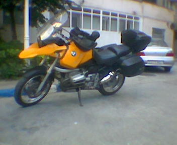

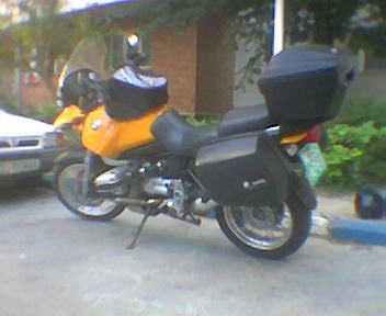

    BMW
    Bine v-am gasit. Dati-mi voie sa ma laud cu noul meu motor: BMW 1150 GS din 1999, 58000 km, injectie, ABS, minere incalzite, catalizator, etc.... . Zilele trecute am venit calare pe el de la Viena :blink: . Scuze pentru calitatea pozelor sunt facute cu telefonul mobil. Numai bine.
