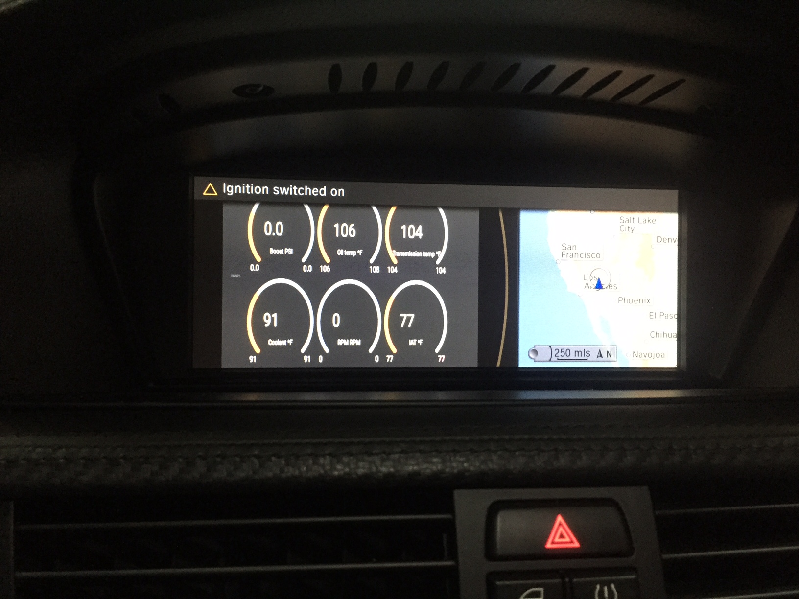

Nu inteleg aroganta, dar probabil nu ai inteles despre ce vorbesc.Atunci cind pe fbas 1 este legat un dispozitiv video iar din codare pe fbas 1 este asignat TV, in formatul split, unde in mod normal imaginea este 16/9,nu stiu din ce cauza imaginea ce ar trebui sa acopere toata suprafata de split este cumva ingustata , fara pierdere de informatie intr-un format 4/3. -

este corect.asti sunt pinii pt fbas-uri.Pentru cine a facut asta se poate cumva ca imaginea pe fbas cand comut pe tv sa se vada fara benzi negre pe margine in format split?este vreo codare sa se vada 16/9? -

Completare:am instalat cradle si snap in cu un iphone 4s si surpriza placuta. Chiar daca am o varianta veche de firmware la cic... Si nu a fost pereche cu comboxul... Si nu am bmw app in meniul idrive.. Am reusit sa fac sa mearga spotify, deezer, sau tunein radio. Doar ca trebuie pornite aplicatiile din tel. Functioneaza tot. Album art. Next song mai putin video de pe iphone chiar daca am legat cablul de video la cic -
Am revenit cu raspunsul. Aux l-am legat pina la urma in cic in felul urmator:pin10 masa si pin 23,24cele 2 canale. Cred ca prima data am avut ceva fire in scurt. ASADAR. combinagia cic combox are aux audio de la combox nu din unitate... Iar pt cine e interesat la cic se poate lega pe pin18 si 28un semnal video (tv) si impreuna cu aux se poate lega un mediaplayer ce poate fi dotat cu mirrorlink, hd extern,... Si o gramada de traznai
