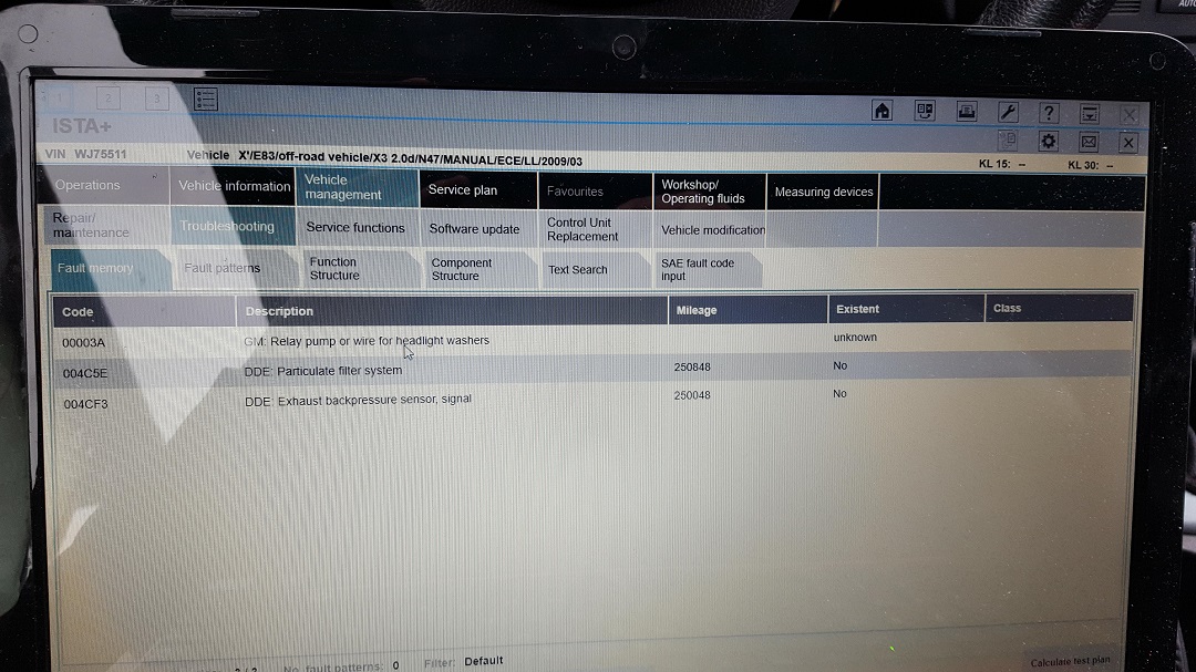

    Am reușit sa schimb senzorul ĂŽnsĂŁ dupĂŁ 50km eroarea a revenit. Menționez cĂŁ ĂŽn același timp este prezentĂŁ și eroare: 4C5E Particulate Filter system. Ceva pĂŁreri?

    Salut, am urmĂŁtoarea eroare pe diagnoza: 4CF3: exhaust backpressure sensor, signal. Știți cumva dacĂŁ eroare se refera la acest senzor: http://www.realoem.com/bmw/enUS/showparts?id=PE11-EUR-03-2009-E83N-BMW-X3_20d&diagId=13_1286 piesa 3? Masina e un BMW X3 E83 2.0D N47 din 2009. Mulțumesc.
