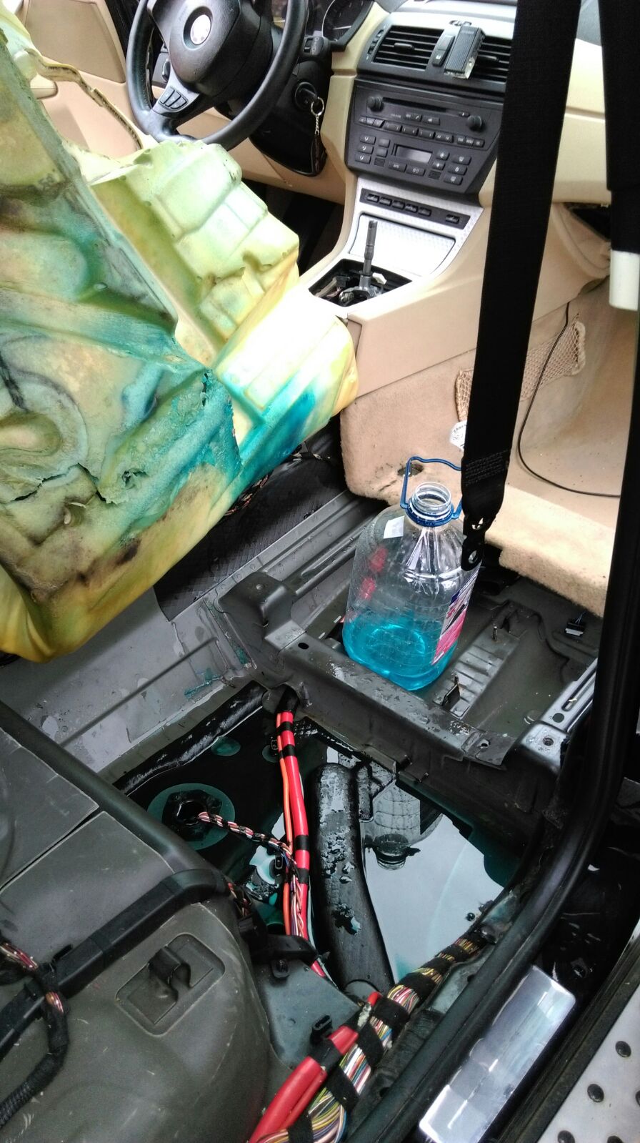

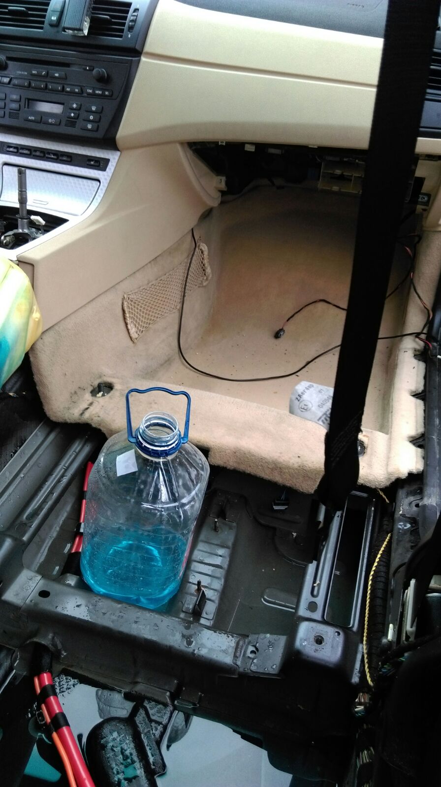

  8. BunĂŁ ziua ! Sunt nou pe acest forum. Am de un an și jumĂŁtate un BMW X3 , 2005, 3.0D, 204CP. De câteva zile , ĂŽn timpul unei ploi torențiale, dorind sĂŁ folosesc stergĂŁtorul spate am constatat cĂŁ acesta nu mai funcționeazĂŁ. Mai mult nu funcționeazĂŁ nici motorașul pentru spĂŁlat luneta. Am verificat siguranțele și sunt amândouĂŁ ĂŽn regulĂŁ. SĂŁ fie oare din maneta de comandĂŁ a ștergĂŁtoarelor ? Menționez cĂŁ stergĂŁtoarele fațĂŁ funcționeazĂŁ, la fel și șprituitoarele. Am mai pĂŁțit cineva așa ceva? Ce trebuie sĂŁ fac mai departe ĂŽnainte de a desface totul. Mulțumesc.
  9. Am gĂŁsit cauza problemei. Ăn zona cotierei, sub tapiterie , pe circuitul de alimentare cu apĂŁ a spritierei spate era ieșit ștutul furtunului ce vine din fațĂŁ din mufa de ĂŽnnĂŁdire. ToatĂŁ apa din rezervorul stropire parbriz se golea pe pedalierul din dreapta. Tot buretele tapițeriei era plin cu lichid de parbriz. Jale........ :no: Am demontat scaunul dreapta fațĂŁ, am demontat plasticurile de pragul interior din dreapta, cotiera și consola apoi am ridicat tapiteria pânĂŁ am dat de furtun. Restul a fost .... drenare, uscare, etc.
