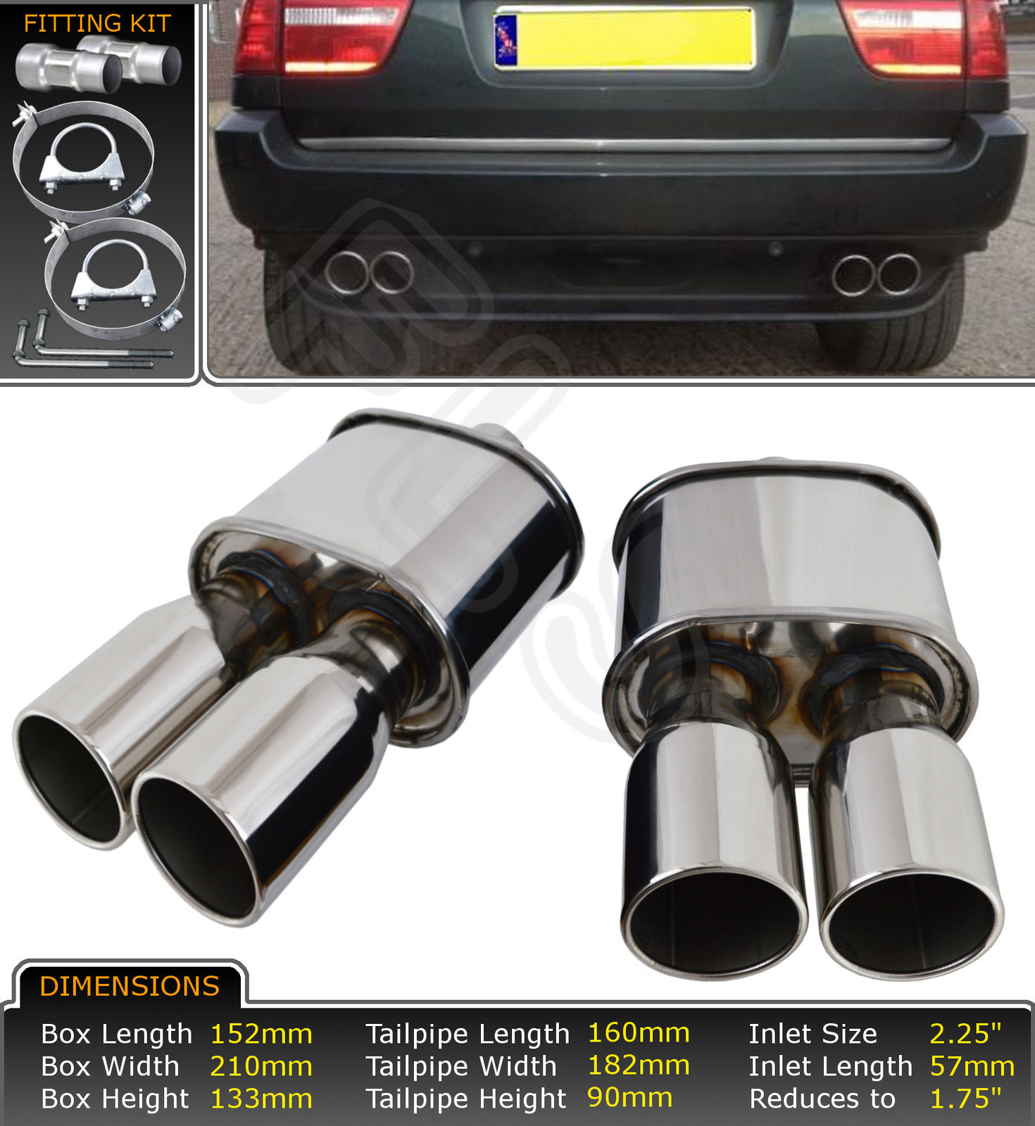

  1. Update: 1.tobele originale prezinta urme avansate de uzura si drep urmare urmeaza sa fie schimbate cu cele din foto, comandate deja (muffler similar modelelor de 4.4 benzina). Treaba cu strightpipe pica din motive tehnice 2.powerbox pica, remap iese din ecuatie. 3.reconditionarea/recalibrarea injectoarelor facuta de curand. In principiu se simte o mai usoara pornire si fara fumul alb cu care ma obisnuisem deja. In principiu masina va ramane stock, pentru a evita o amenda mai mare decat masina.

  8. 99% din probleme rezolvate: furtunele toate, senzor presiune, bujii. In urma testului la injectoare, injectirul nr. 4 da putin mai mult combustibil decat limita maxima si/sau celelalte 5. Drept urmare, la pornirea dimineata am 2-3 secunde de fum, dupa care dispare. Masina se comporta corect, nu am consum excesiv de combustibil (cam 10 urban si 9 extra), consum facut de la plin la plin. In principiu sunt multumit de micul meu tanculet asa cum este el. Pe viitor urmeaza rectificarea injectoarelor, alt tubo si o noua evacuare custom, prin care am sa renunt la toba mare, inlocuind-o cu teava dreapta si un POWERBOX.

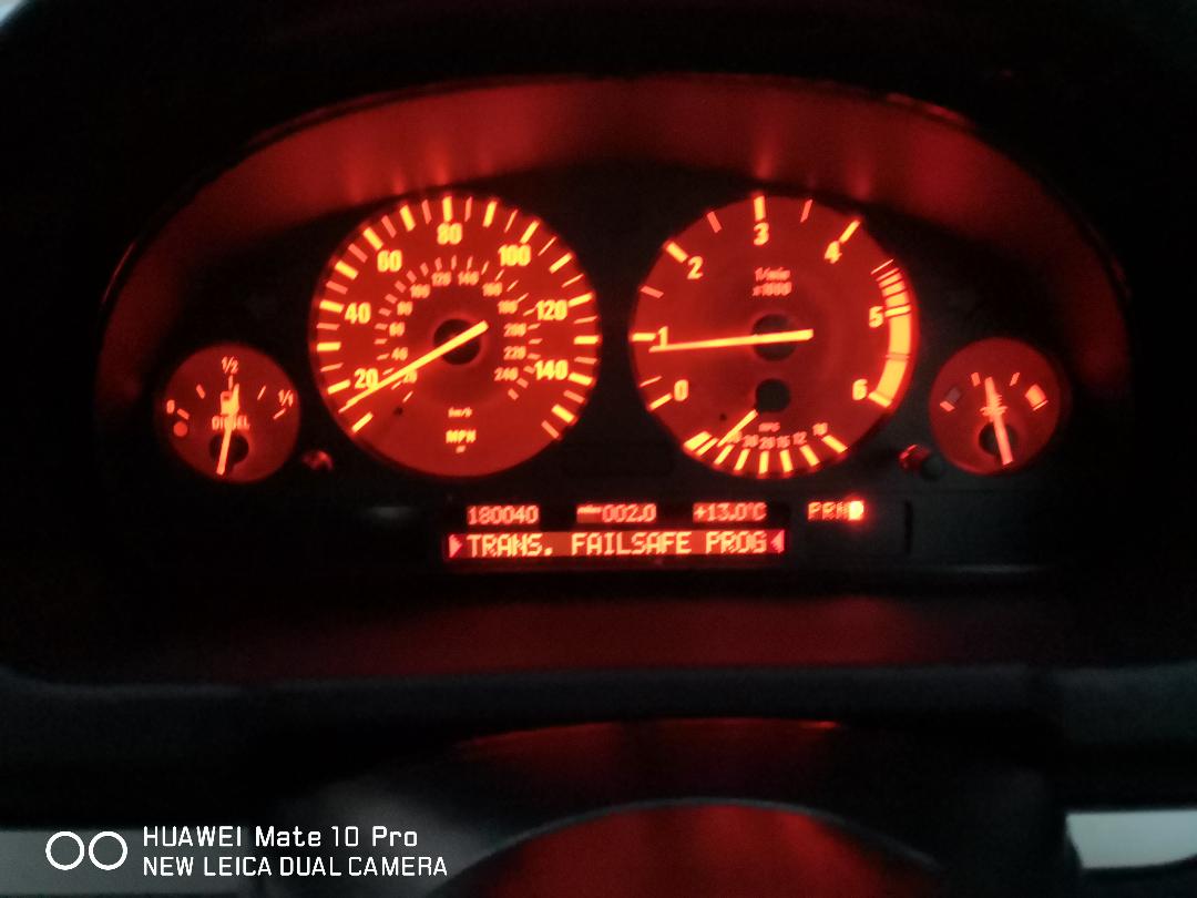

  12. Dupa multe cautari pe forumuri din UK si SUA (americancele pe benzina ce-i drept),eroarea ce mi-a aparut in bord inseamna "limp mode",adica un fel de autoprotectie a masinii,data de calculator,atunci cand detecteaza o eroare grava data de admisie,evacuare,cutie,motor,cutie transfer (inclusiv dimensiuni diferite la anvelope pe punte),etc. As putea sa pun link-uri,dar sincer sunt prea nervos acum si nu am nici rabdare sa mai caut. Unde pana acum aveam fum alb si lag de putere,acum fumul s-a transformat in fum negru cu miros intepator a motorina nearsa,iar puterea i-a disparut aproape definitiv,iar aici ma refer la faptul ca masina deja se opreste daca sta mai mult de 5 secunde la relanti. Dupa alte milioane de discutii,acea solutie de curatat injectoare posibil sa fi dizolvat si antrenat mizerii de pe fundul rezervorului si/sau depunerile de pe furtune,fortate si trecute de filtru de combustibil sau chiar mizeria de dupa filtru si astfel s-au dereglat/decalibrat cei 2 senzori de la pompa de injectie sau chiar injectoarele. Oricum,maine masina ajunge la mecanic tractata sau pe platforma,daca gasesc pe cineva in scurt timp.Am sa postez aici ce zice nenea mecanicul.

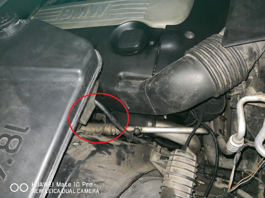

  14. Am mai coborat o data la masina.Am ridicat capota si m-am mai uitat nitel la antigel,lichidul de frana. Astfel am observat ca iese ceva fum si de sub motor,din zona incercuita din poza...poate vreun furtun fisurat,cine stie.
  15. Am mai citit una alta pe net si am fost sa ii pun motorina. La un moment dat a pierdut din putere,fumul a ramas tot acolo.Pe bord mi-a aparut mesajul : "TRANS. FAILSAFE PROG"
