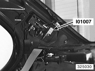

Sistemul TV de pe BMW este extrem de performant. Cele dupa 2001 au 2 antene cu amplificatoare de antena si selecteaza automat antena cu semnalul cel mai bun.
In mod normal merge uimitor de bine. Ar fi bine sa verifici intai sa nu fie ceva defect sau vreo pana de contact.
Ce nu-ti place la imagine ? Se vede prost in orice conditii ?
Intotdeauna se vede cu purici ? Daca e asa atunci verifica contactele si cauta totodata daca amplificatoarele de antena sunt OK si daca sunt alimentate. Amplificatoarele se afla undeva in stalpii stanga si dreapta spate, sub capitonaj. Arata cam ca in poza asta :
