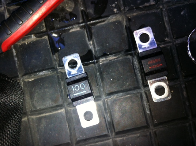

Salut.
Astazi am ajuns la siguranta vietii. Nu pare arsa, exterior e ok, interior nu stiu. Am comandat 2 buc. Maine o sa pun sa vedem daca e vreo diferenta.
Poate ma ajuta si Bogdy cu poza.
  • Author
Salut.
E46 320d 136cp 2001 bujii noi nu imi porenea deloc sub -12grade iar cand era mai cald tineam la automat cate 1 min si abia o lua! am shimbat siguranta asta de 100A,(11 ron de la reprezentanta skoda ca la bmw venea in 4 zile, la bmw era 12ron) porneste f normal asa cum imi porenea si cand e calda!(cand am schimbat bujiile asta vara aveam una sparta) Multumesc pentru ajutor ca nu stiam daca nu citeam acest forum! :thumbsup:
