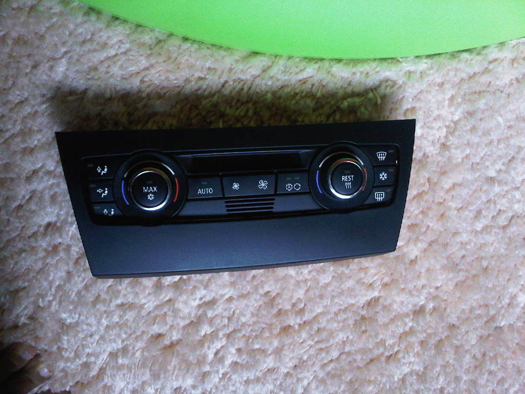

Masina in cauza e cea din semnatura,am dublu climatronic.
Modulul arata ca in atasament.
