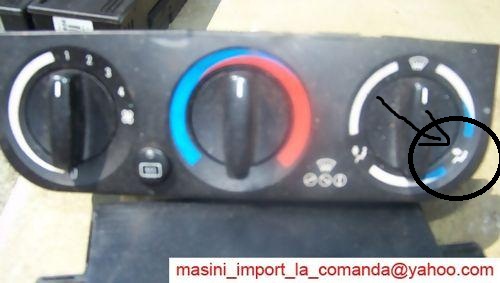

3. Indiferent daca dau din comutatorul de caldura ( nu am nici clima nici AC ) fie pe cald fie pe rece tot cald primesc. Am asteptat si 10 minute si caloriferul tot nu s-a racit.

3.aceasi problema o am si eu dar nu iam dat de cap le am luat pe toate la verificat si am ajuns la ideea ca este dus comutatorul din interiorul masini cu acele 3 rotite.

3.daca vrei sa-ti dea rece, trebuie sa reglezi acul acolo unde am semnat , doar asa va da rece.

3. Ar trebui sa schimb comutatorul cu cele 3 rotite? Deocamdata ca sa primesc usor rece indrept aerul spre duzele din fata ca in poza colegului.
