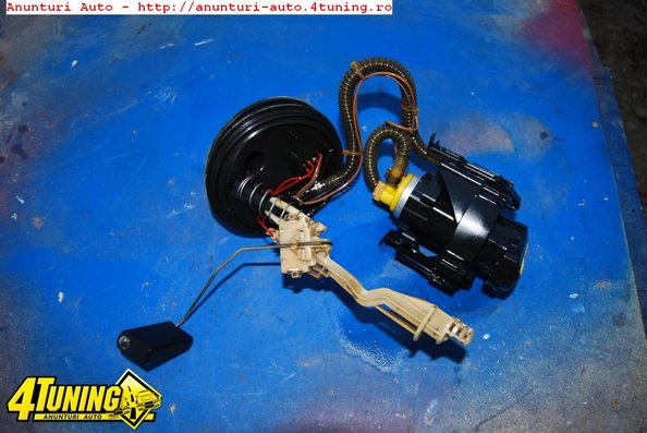

nu vreau doar pompa,vreau toata piesa(cu tot cu suport si sonda litrometrica),dar nu stiu exact care este modelul pentru E39 525tds...am luat una de la cineva(piesa intreaga) si nu prea se potriveste...am cautat si e identica cu cea de M5 cu un singur furtun lung care pleaca direct din pompa si se duce in capac,am pus-o asa si baga presiune de sar furtunasele de la injectoare...iar pentru tds am vazut ca trebuie 2 furtunase,unul scrurt din pompa in suport si cel lung din suport in capac...atasez 2 poze sa-mi spuneti daca piesa asta e cea corecta...difera de la touring la berlina?astept niste pareri sa ma lamuresc si eu
ar trebui sa fie exact pompa de la E36 2.5 tds...postez o poza sa te interesezi daca e exact asta...eu o vand cu 250 Lei originala fara nici un fel de problema sau defect la eapost-58067-0-48611900-1359052520_thumb.jpg
nu e nici pe departe asa, la e39 pompa de motorina/benzina e cu totul altceva fata de e36.
