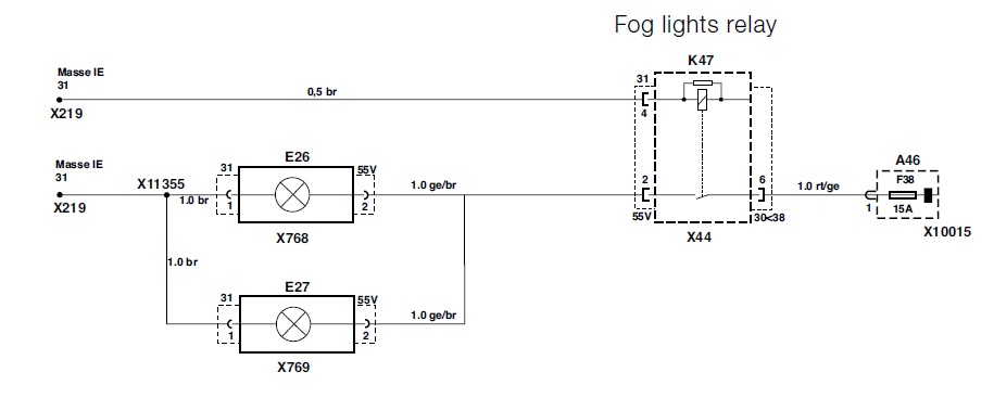

Toata instalatia este trasa la proiectoare , la releu la pini aceia nustiu cum sa-i leg , e un releu simplu notat 85,86,87,30 daca mi`ati spune cum ar trebui legate , una din ele ar terbui sa fie masa 2 din ele + de la fir(buton) OEM si restu de la proiectoare da nustiu ordinea corecta :rolleyes: Edited by Gaby Gby
Am incercat iar astazi cu o schema facuta de cineva care zice ca el asa a facut si merge, de la buton nu vrea sa se aprinda , daca pun firu pe +bateri merge , firul de la blocul de lumini e unu galben pe pin 28 , la acest fir nu vrea se aprinda da pe + bateri merge fara probleme.. si de la fir vine curent.
vezi ca nu ai pus releul corect, adica nu e potrivit tipul de releu sau nu ai facut conexiunile corect :rolleyes:
E un releu simplu cu 4 pini notat 85,86,87 si 30 atasez o schema cum le-am legat eu <_<
daca pin 86+87 le pun la +bateriei pornesc fara probleme se aude acel tacanit la releu cum il pun la firul care l-am legat la buton la acel pin 28 din blocul de lumini se aude incet de tot si nu pornesc <_<
http://www.imagetoo.com/images/tttttt.png
Edited by X X L
schema
