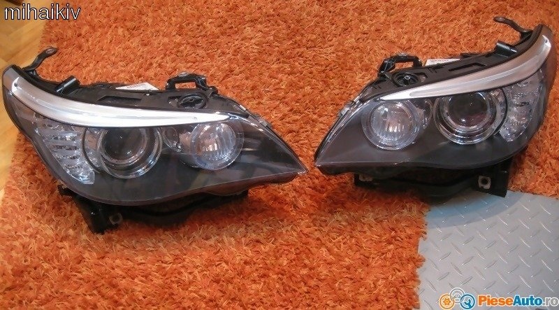

bec fals in loc de faza lunga?
Buna seara si bine v am gasit,
De aproape 2 zile sunt fericitul posesor de bmw seria 5 e60 din 2010,
Si am remarcat ca ,faza lunga o am pe acelasi bec ,iar de unde trebuia sa se aprinda faza lunga e bec dar nu reusesc sa l aprind sub nici o forma.
Precizez ca este far bi xenon.
Daca ma poate lumina cineva va rog sa nu ezitati sa va da ti cu parerea.o seara placuta
Asa trebuie sa faca!:)
Celalalt bec e pentru functia cornering (se aprinde concomitent cu virarea rotilor, de exemplu, daca rotesti stanga volanul, se aprinde becul din farul stang; in pozita drept sunt stinse ambele)
