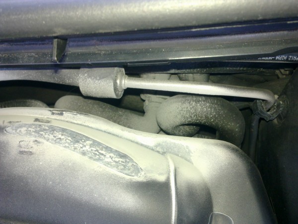

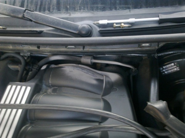

De curand am schimbat termostatul si dupa cateva zile de la schimbarea lui am observat ca atunci cand merg cu masina mai mult si se incalzeste bine motorul ies putini aburi de sub capota....deschid capota,ma uit,aburii vin de undeva din stanga motorului sus in coltul de sus din stanga (privind din fata masinii)...si se aude ca si cand picura apa pe ceva incins...bun.. ma uit sub masina,vad ca picura undeva in spatele motorului .urc pe o rampa si vad ca picura de pe galerie,dar totul se prelinge de sus...mai departe nu pot sa-mi dau seama.Astea toate DOAR CAND MOTORUL E CALD. !!! Am auzit eu de un cot de plastic din spatele motorului discutii...nu stiu dar eu atata m-am holbat dar nu am vazut asa ceva. Atasez 2 poze cu ceva ''praf'' alb intalnit in zona din spate a motorului...oare sa fie de acolo problema mea? Mentionez ca este vorba de bmw 318i e46 2003 facelift. Astept parerile d-voastra.Va multumesc si SARBATORI FERICITE !!!
