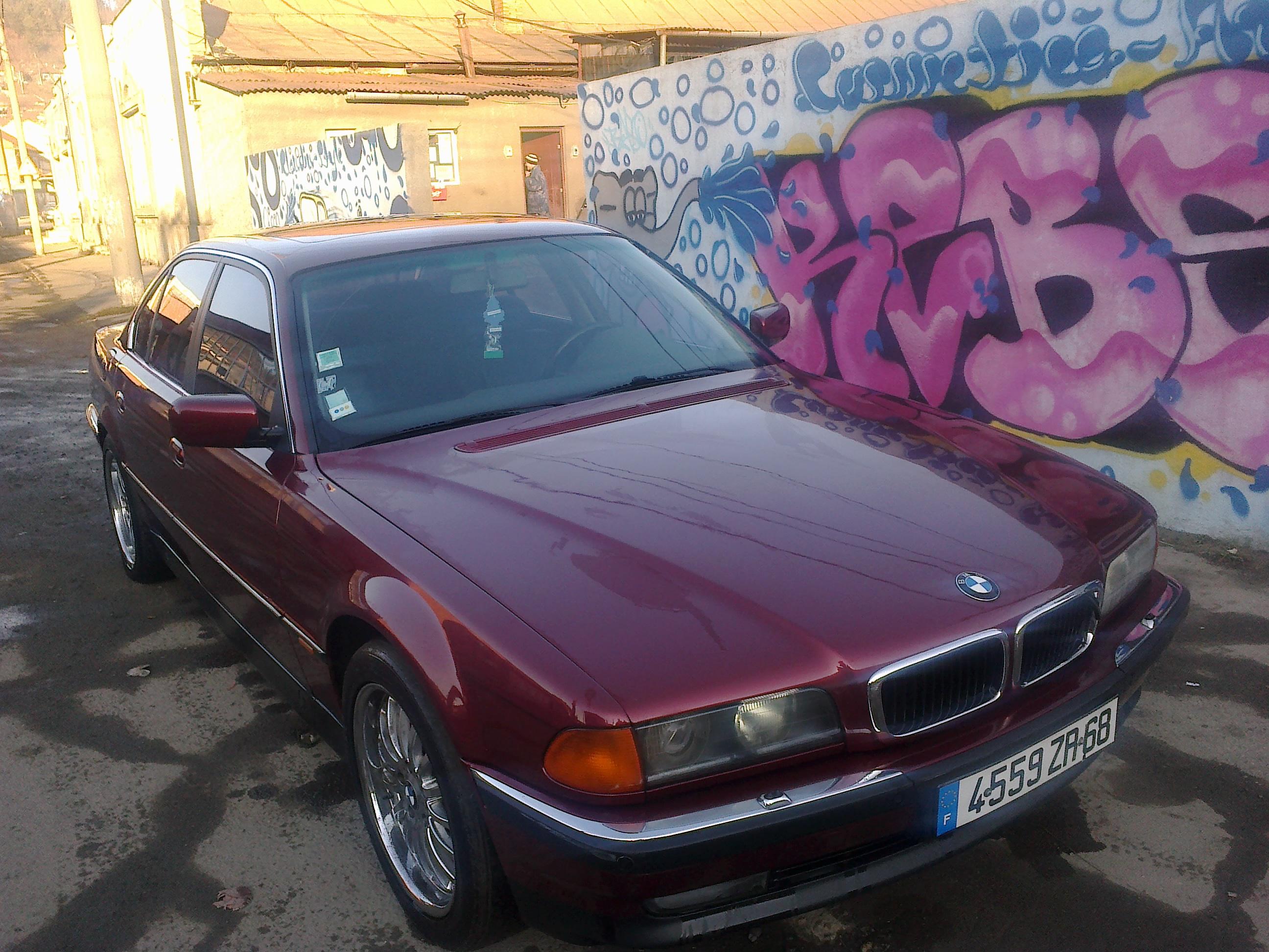

atasez poze cu masina cu jantele pe ea atunci cand am luat-o, desi cu tot cu distantierele puse.
