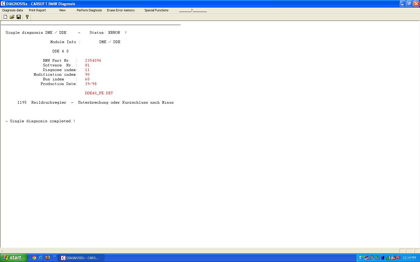

Va salut, am o problema cu un E38 din anul 1998 motorizare 3.0 Diesel cu cutie automata.
Am pus testerul peel, un Carsoft 6.5 si da eroare care apare in imaginea atasata.
Electromotorul invarte motorul, motorina vine din rezervor, numa ca nu vrea sa porneasca.
Va rog sa-ma ajutati in problea aceasta cum sa fac?
De ce apare codurile de eroare pe limba germana, si nu pe engleza? ca softul de la tester este in engleza?
Multuesc anticipat pentru cei care vor raspunde la acest subiect.
Aceeasi problema am avut si eu. Dupa ce se incalzea motorul nu vroia sa mai porneasca la cald deloc. Dadeam la automat degeaba. Dupa nenumarate testere, acelasi cod de eroare, am schimbat senzorul de presiune. Problema nu s-a rezolvat. Mecanicii bagau mana in foc ca este vorba de un injector cald sau chiar pompa de inalte (bmw 730, 2001). In final a mai venit o parere a cuiva care a fost salvatoare. Am schimbat electromotorul, care fura curent la pornire. Problema s-a rezolvat. Mentionez ca atunci cand dadeam la automat, motorul invartea destul e bine, nu m-a dus cu gandul la electromotor sau baterie nici o secunda, doar ca nu ii ajungea curentul pentru pornire. Sper sa-ti fie de ajutor
