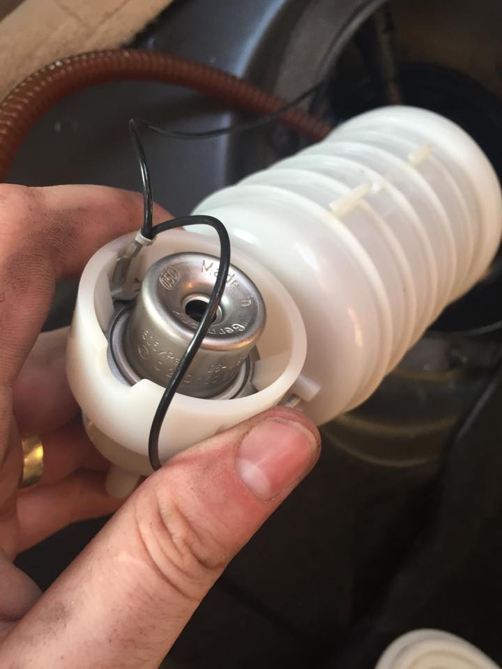

Salutare , am un x3 cu motor n46b20 ,si am o problema cu pornirea .dupa ce o las cateva minute cand este motorul cald ,sau peste noapte se pierde presiunea din rampa de injectoare si ca sa porneasca dau la cheie vateva secunde bune pana se amorseaza .
Din cate am vazut presiune din rampa o tine supapa de presiune care este pe filtrul de benzina montat in rezervor .

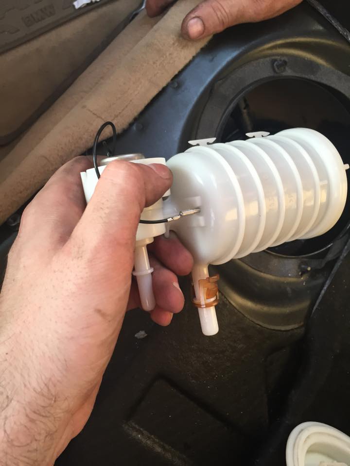

Am desfacut filtrul si am vazut ca acea supapa de presiune are o gaura in mijlocul acesteia si 2 fire care pleaca din mufa care alimenteaza pompa de benzina si senzorul de nivel din carburant

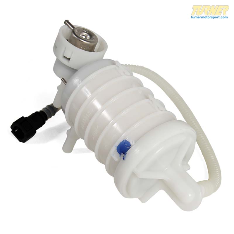

Am cautat codul de original al filtrului si am constatat ca acea supapa de presiune este actionata prin vacum nicidecum cum am eu pe masina
A mai intalnit civena problema aceasta si daca da , ce rezolvari sunt
