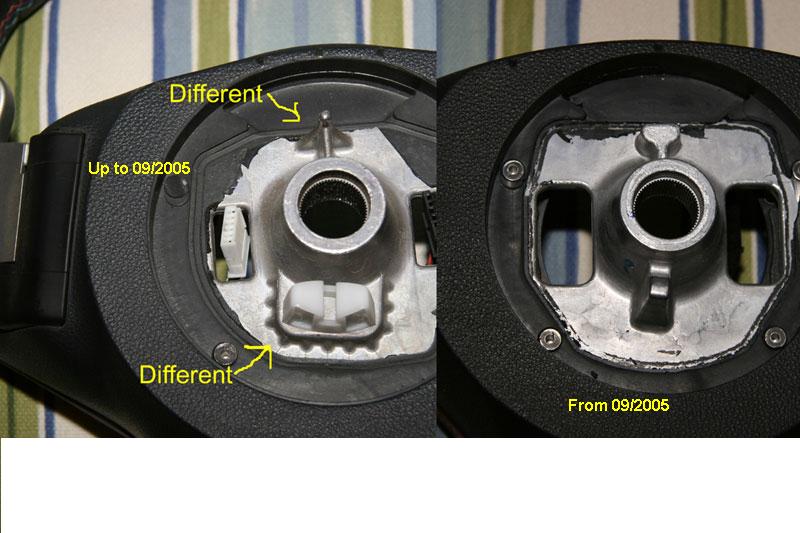

2. A doua problema, si majora zic eu, este faptul ca volanul nou difera pe spate fata de cel vechi. Mai exact cel vechi are un clips in care intra un cui de pe SZL, cel nou are un cui care intra in SZL, adica fix invers. M-am gandit sa tai de pe volanul nou cuiul si sa ii pun in locul lui acel clips de plastic care imi lipseste. E o chestie de bricolat, dar alta solutie nu am gasit intrucat SZL de LCI nu se potriveste ca electronica pe masini care nu sunt LCI. Aveti alta sugestie, idee? Am atasat o poza cu diferentele intre volane.

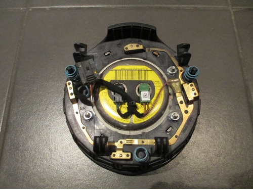

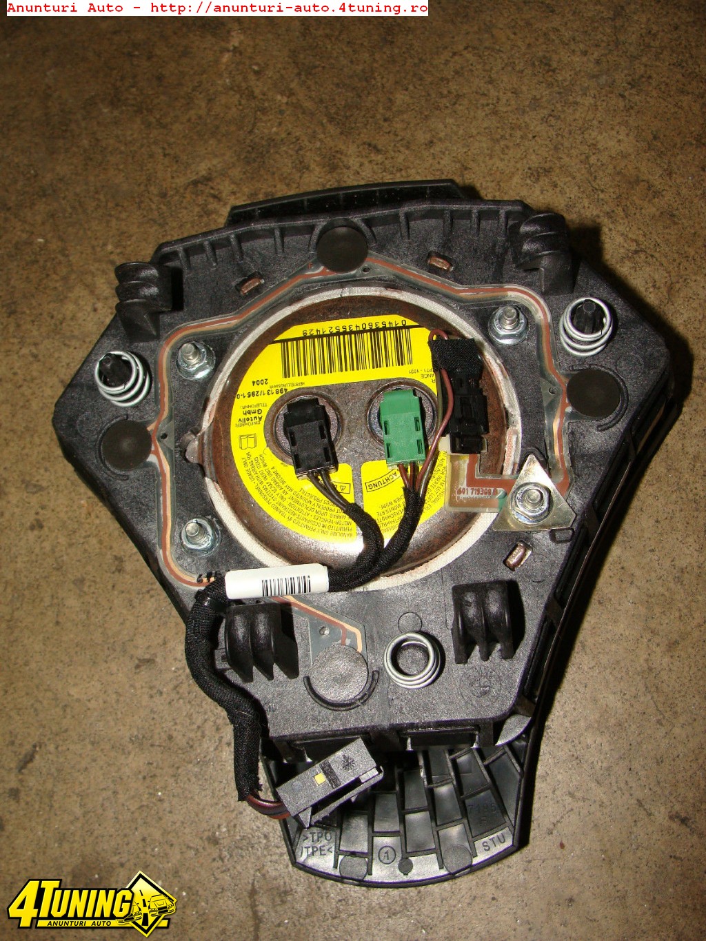

3. Acum vine si problema urmatoare. Airbagul nou este de pe LCI. Cablajul dintre airbag si modul difera de cel vechi, deoarece conectorul difera ca forma. Am decis ca pot scimba conectorul si pun firele in aceeasi pozitie. Problema survine la claxon. Pe cel vechi am doua fire pe claxon, pe cel nou, am un singur fir. Nu stiu ce sa fac aici. Atasez poze cu diferentele. Airbagul vechi este cel triunghiular, cel nou este rotund.
M-ar ajuta mult niste sfaturi inainte sa ma apuc de taiat, bricolat...
