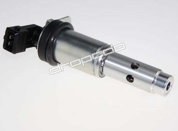

Nu stiu sa iti spun cum arata eroarea doar mi-a aratat cum arata magneventilul vanos. Am sa pun o poza cum arata. AM verificat parametrii in injectoare toate ok am folosit si aditiv Special Metabond parca fara nici un efect. Am schimbat filtru de aer, am curatat debitmetru clapeta de acceleratie. Motorul porneste ciudat si la card infundat cam greu invarte uneori si nu mai are sunetu placut cand ii dau kick... este mai infundat plus ca daca o turez pe loc de multe ori imi da impresia ca trage foarte greu benzina. Nu are zvac deloc la plecarea dupa loc decat in mers uneori isi vede puterea... Masina are 120k km reali si este intr-o stare foarte buna... Multumesc!

Eu as merge pe injectoare. Ai check engine in bord? Ce ai postat tu acolo sunt solenoidele, le poti curata inainte sa le schimbi.
Nu am nici o eroare in bord absolut nimic:). Exact ca cele din poza mi-a aratat piesa cand mi-a dat eroarea chestia este ca dupa ce a sters eroarea masina a tras pentru o zi fantastic... Dupa o zi iarasi incet incet s-a plafonat. Dupa am dus-o la bmw sa verifice piesa si ei au spus ca este in parametrii... nu mai inteleg nimic.
Ea se poate curata, dar eroarea revine. Costa in jur de 440 ron si vine doar pe original. Eu as recomanda sa le schimbi pe amandoua. Totodata daca bugetul nu iti permite recomand sa le cureti cu un contact cleaner.
Le schimb noi nu e problema doar sa stiu clar daca asta este motivul. 370 de lei pe original am gasit probabil ca asta o sa fac sapt viitoare sper sa se rezolve alta cauza nu ii gasesc. Multumesc oricum!
cel de pe admisie are influenta ma mare asupra motorului decat cel de pe evacuare, trebuia sa le schimbi intre ele: daca solenoidul de pe admisie e defect, eroarea se muta pe evacuare si motorul merge mai bine
Da, oricum trebuie sa-l schimbi (:. Eu cand l-am schimbat pe cel de pe evacuare la o saptamana s-a dus cel de pe admisie.
