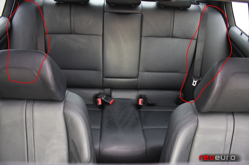

Daca tapiteria e textila mai am ce sa gresez la partile laterale? Ma indoiesc.
Am rezolvat exact aceeasi problema la un e90 cu cateva saptamani in urma. Partile laterale ale banchetei. Nu scartaie pielea sau textilul, ci prinderile din spate. E o treaba de cateva minute. Treaba ta.
