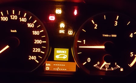

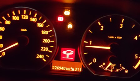

Cine imi poate recomanda si mie un electrician auto pt BMW in Bucuresti? Multumesc frumos!
P.S Problema senzori de parcare: Am o problema cu PDC-ul, mai exact s-a vopsit bara dupa spate, iar cel care a vopsit-o a scos mufa centrala a senzoriilor (partea dreapta jos), a miscat masina fara sa bage mufa senzoriilor la loc, iar dupa ce a pus bara si mufa inapoi pe masina, butonul PDC clipea si nu functiona. Mi-a spus ca trebuie sa o pun pe tester sa ii stearga eroarea, dat fiind ca a miscat masina fara mufa senzoriilor conectata la masina, calculatorul a inregistrat o eroare si trebuie stearsa aceea eroare (conform vopsitorului). Inainte sa o pun pe tester, la 24 de ore dupa ce masina a fost luata de la vopsitorie, am mers cu ea pana la domiciliu, am parcat-o, nu s-a mai mers cu ea toata noaptea, iar a doua zi, in timpul mersului spre tester, mi s-au aprins din senin martorii ABS, DSC, sistemul de franare, imi indica cu rosu martorul ca trebuie sa o pun pe elevator, pe tot parcursul drumului. Mi se aprindeau si se stingeau singure, iar liniile de la ceasurile de bord mi se duceau singure de la un capat la altul, toate astea in timpul mersul. Dupa ce am facut 3 testere (Delphi, INPA, etc,), nu mi-a aparut nici o problema legata de ce mi se intampla in timpul mersului, cu aprindea si stingerea martoriilor de bord si nu a aparut nici o eroare legat de PDC. A doua zi dupa ce masina a fost pusa pe tester, in momentul cand am pus contactul, mi-a indicat pe calculator de bord ca am o problema cu PDC-ul, iar dupa ce am pornit-o, mi-a disparut martorul PDC din bord, iar butonul care trebuie sa clipeasca, cel PDC nu mai indica nimic, iar de atunci este mort, iar calculator din bord nu imi indica nici o problema, pur si simplu se comporta ca si cum nu as avea senzori de parcare. Butonul de activare al PDC nu functioneaza, nu mai clipeste. Am revenit la vopsitor, mi-a spus ca el nu a facut nimic decat sa scoata o mufa si sa o bage la loc, mi-a recomandat un prieten foarte priceput care se ocupa cu diagnoze auto. Din nou pe tester nu mi-a aparut nimic, iar cel cu testerul mi-a spus ca este posibil sa nu mai intre curent in modulul PDC, ori masina sa nu mai comunice cu modulul PDC sau cel mai grav, modulul PDC sa fie ars. Tin sa mentionez, ca au fost verificare sigurantele si totul este in regula. Aveti idee ce ar putea avea mai exact sau ce trebuie facut?

salut
da mi un mesaj cu nr de telefon si ne uitam la ea in seara asta dupa 18. e tare ciudat ca toti care ti au facut diagnoza au spus ca nu are nimic......doar au sters erorile si atat?
diagnoza se face cu ISTA nu cu INPA si nicidecum cu Delphi ( asta poti sa l pastrezi pentru batranul Logan.....poate)
LE: un VIN al masinii ar ajuta putin
