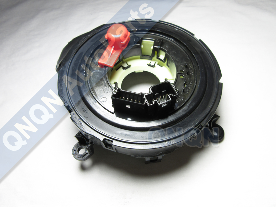

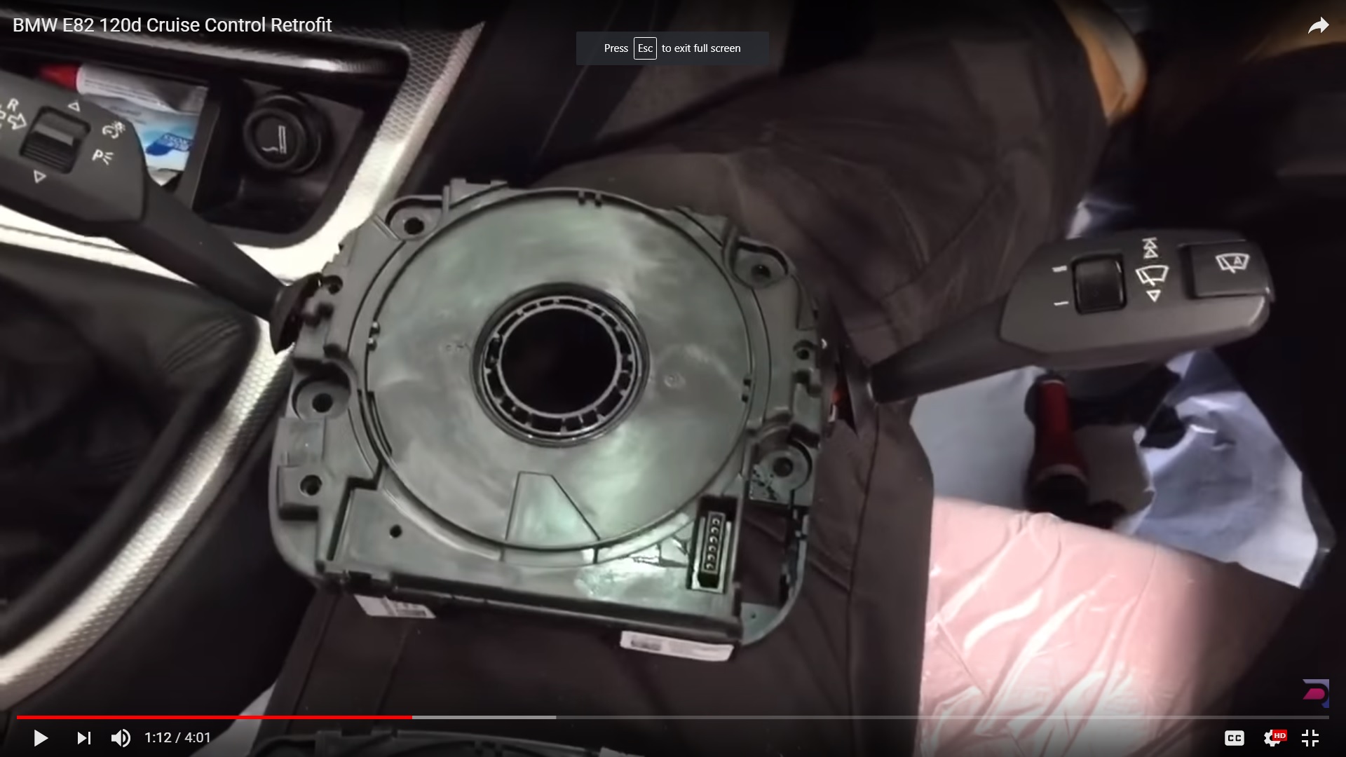

Buna seara! Mi-am achizitionat de curand un e87 2006 2.0d care este dotat cu volan de e90 (cel din poza),doar ca nu functioneaza comenzile volan.(mentionez ca dupa VIN masina nu a avut comenzi din fabrica). Ce modificari trebuie aduse pentru a functiona comenzile? Din ce am citit din diferite postari trebuie schimbata spira, dar sunt curios daca dupa este nevoie de alte fire trase sau e plug n play ,ceva de codat?? (nu ma intereseaza sa-i pun tempomat pentru ca din ce am citit se complica treaba).Atasez si niste poze cu volanul, si cele doua piese.Trebuie schimbata doar prima piesa de dupa volan sau tot ansamblul acela pe care vin manetele? Multumesc frumos !
trebuie schimbata piesa din poza nr doi. daca tot o schimbi, cumpara una si cu maneta de cruise control, nu e nicio treaba complicata, e vorba doar ca sa aiba maneta si sa o codezi.
nu trebuie sa tragi niciun fir
mersi frumos de raspuns !la piesa asta te referi doar pentru comenzi, nu? am pierdut azi o gramada de timp la cat am stat sa citesc pe forumuri. si daca vreau doar comenzile pe volan fara cruise..tot trebuie codat?
