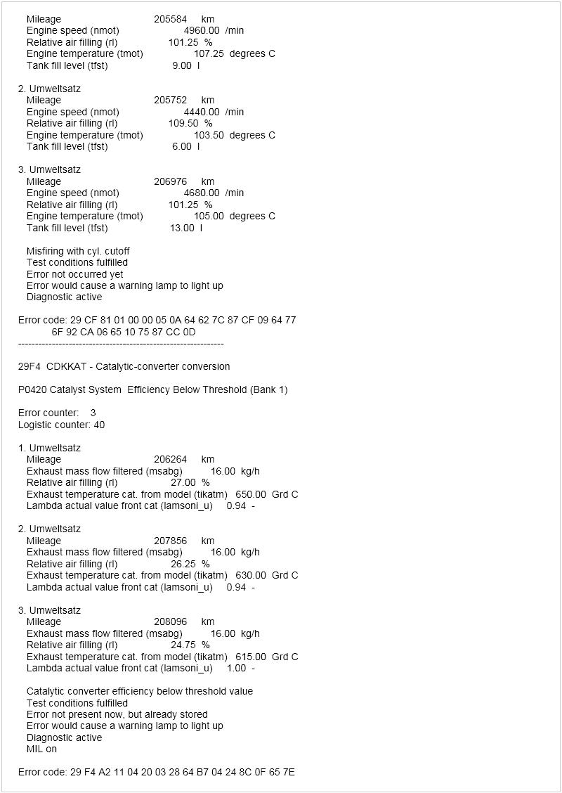

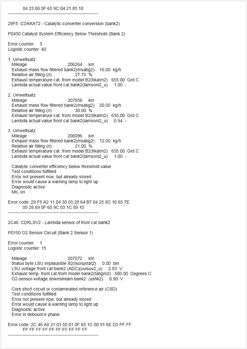

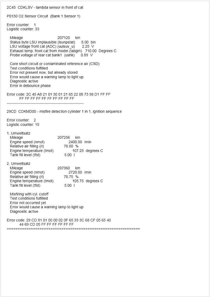

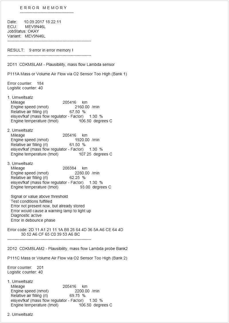

Atașez diagnoza, pozele fiind numerotate conform paginilor cu 1, 2,3,..
Erorile de misfire sunt stocate din cauza faptului ca daca ramân fără GPL da rateu si stochează eroare.
