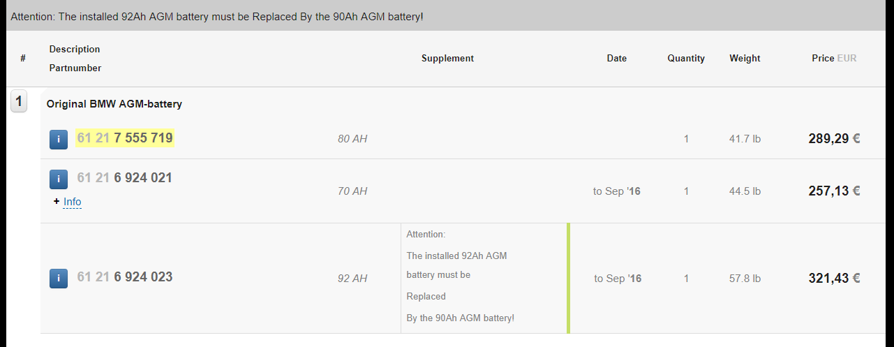

-in noiembrie 2016 am schimbat bateria (90mA) originala de pe masina cu o baterie noua - originala BMW, acelasi model dar de 92mA (cei de la service mi-au si aratat undeva pe internet la piese pentru BMW ca la modelul meu recomanda schimbarea bateriei din fabrica de 90mA cu una de 92mA) - la Ad garage ribex serv srl Suceava
