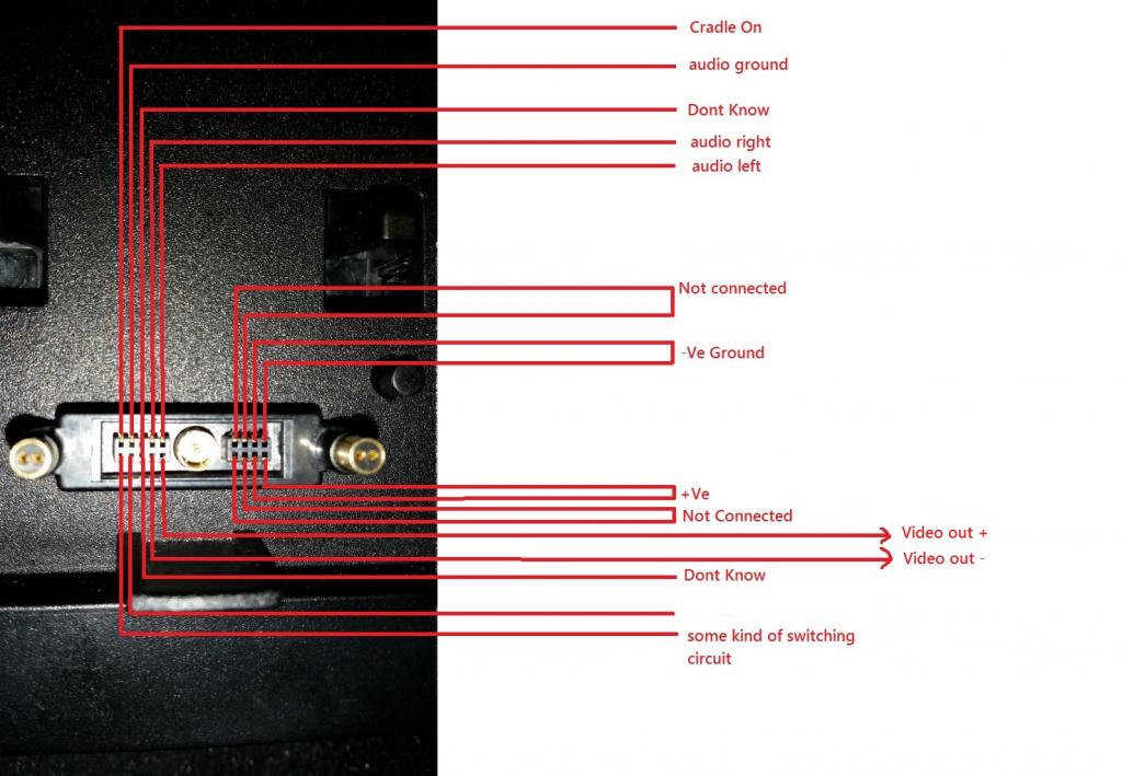

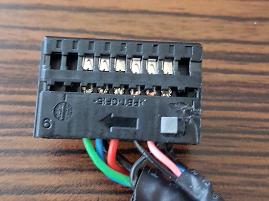

daca nu il desfaceam cum puteam sa ma leg pe acei pini?(pinii din poza nu aveau corespondent in mufa cu 18 pini)
am mai gasit intr-un loc ca pinii pt video ar fi in mufa cea cu 18 pini: pin 6 video+, pin 7 video-, pin 15 shield.
care varianta e corecta? cea din poza sau cea cu pinii 6,7,15 ?

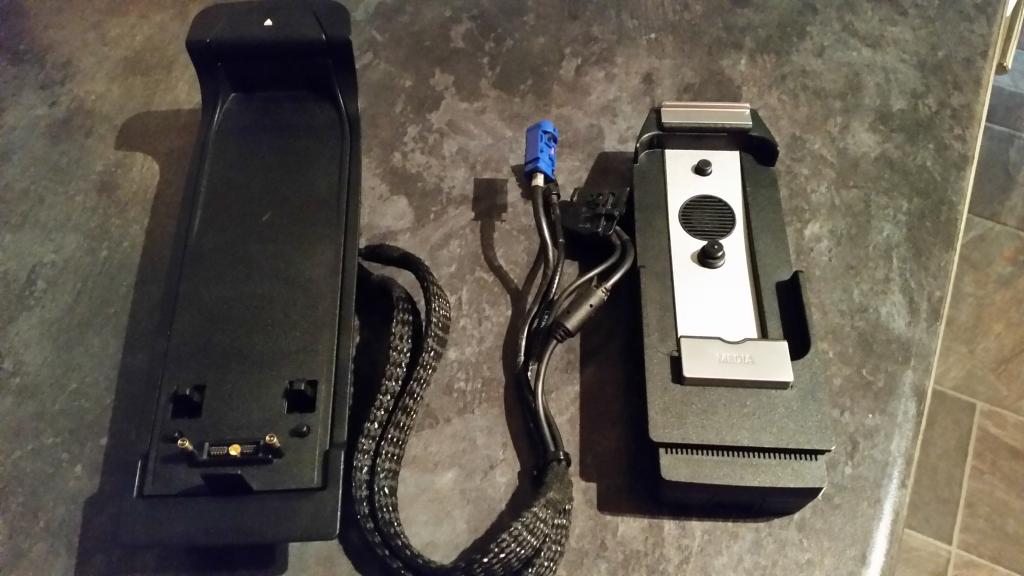

Salut, m-a dat febra peste cap ... azi am mers un pic mai departe ... am demontat snapin-ul si am facut o descoperire uimitoare :)Are doua fire :) unul mai dur cu mufa roz su unul cu doua fire si o mufa MARE ... cum puteti vedea in poza ...OK perfect :) Acum ce trebuie facut ... de ce mai am nevoie ca sa pot vedea telefonul ...
Va multumesc
Constantin

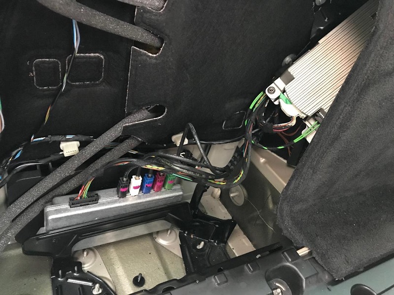

Am incercat sa ma uit la combox sa vad cate cabluri sunt conectate ... dar nu am reusit sa demotez ... pe pipaite are patru cabluri conectate : GSM, GPS, USB1 si Bluetooth.
Cablul video poate fi asta : http://shop.bmwretrofit.it/epages/57952.sf/it_IT/?ObjectPath=/Shops/57952/Products/000080-1sau asta: http://shop.bmwretrofit.it/epages/57952.sf/it_IT/?ObjectPath=/Shops/57952/Products/000083
Vad ca langa combox mai am ceva si nu stiu ce este ...
