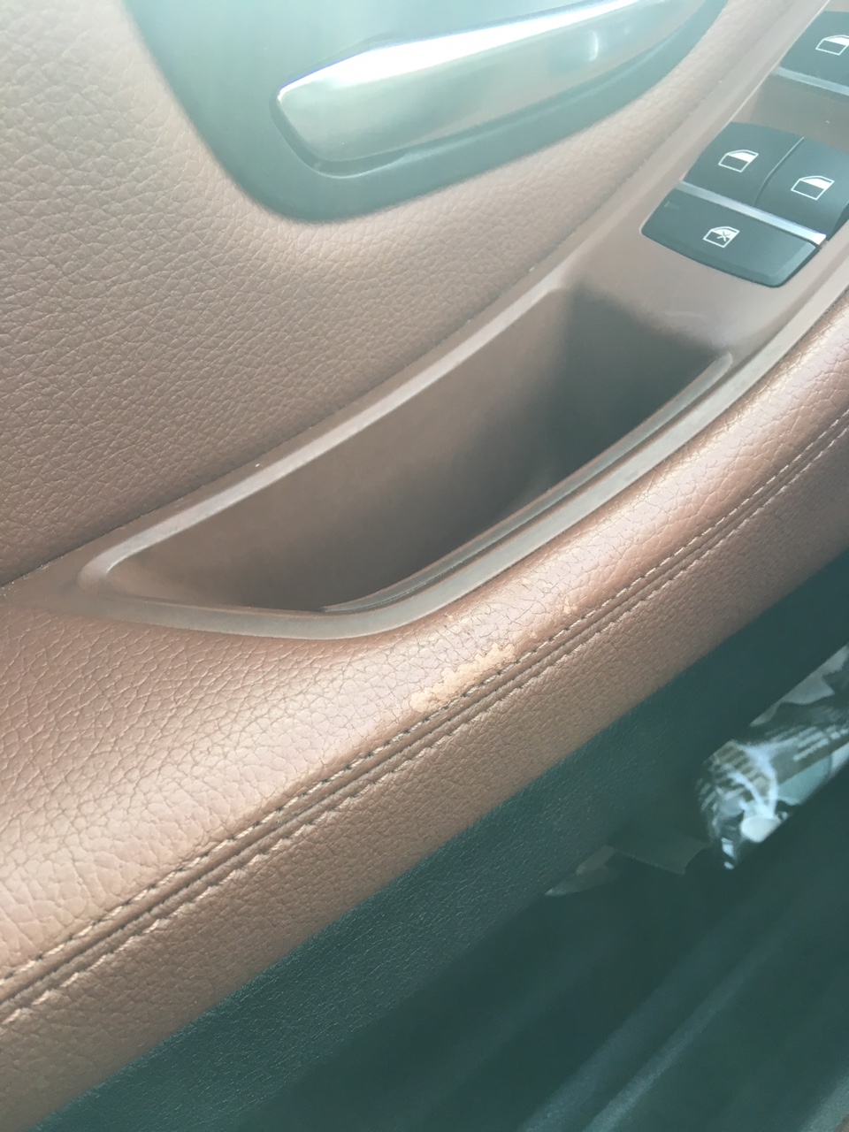

De ceva timp a ĂŽnceput sa mi se mĂŁnânce pielea la interior. A mai ĂŽntâlnit cineva aceasta problema? Se poate remedia?Sau trebuie ĂŽnlocuitĂŁ? Sau dacĂŁ Ăâ˘tie cineva o firma de detailing in Craiova
BMW F10 2014

Se pare ca "zimtbraun" ar fi cam acelasi lucru cu "cinnamon brown" sau poate "saddle brown" - culori care se mai pot gasi.
Arunca un ochi aici si vezi daca "bat" culorile
https://www.leatherworldtech.com/BMW-Leather-Dye-Colors-s/1846.htm
Daca culorile sunt minimal diferite , poti tampona toata partea superioara a manerului ala si aproape ca nu o sa se observe nici o diferenta din cauza modului cum cade lumina.
Daca nu, poate BMW poate furniza kit-uri de reparatie.

In zona aia apar probleme la masinile fumatorilor, lasand geamul deschis, pe ploaie...
Sunt si fumator ca si side note insa eu tin trapa rabatata..
ONTOPIC: Nu stiu sincer ce poti sa faci acolo cat sa fie profi.. Eu personal asa mai sta asa pana se duce mai rau si as schimba fata de usa cu totul
Edited by Magnusy
Fete de usa fata pt masina cu volan pe stanga sunt greu de gasit , iar cele fara nici o uzura ,aproape imposibil. Doar sa cumperi o fata de usa noua. Tot interiorul in stare foarte buna , de asemenea foarte greu de gasit.
Mai trebuie sa si tragi fire pt incalzire, sa schimbi panoul de clima, codezi etc. O sa te convingi singur cand o sa vezi cata treaba ai,ce gasesti si mai ales cat o sa te coste . Pana una alta, pt 10-20 euro, poti sa faci o treaba foarte buna daca vopsesti toata partea superioara a manerului.
