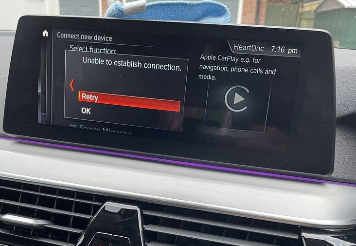

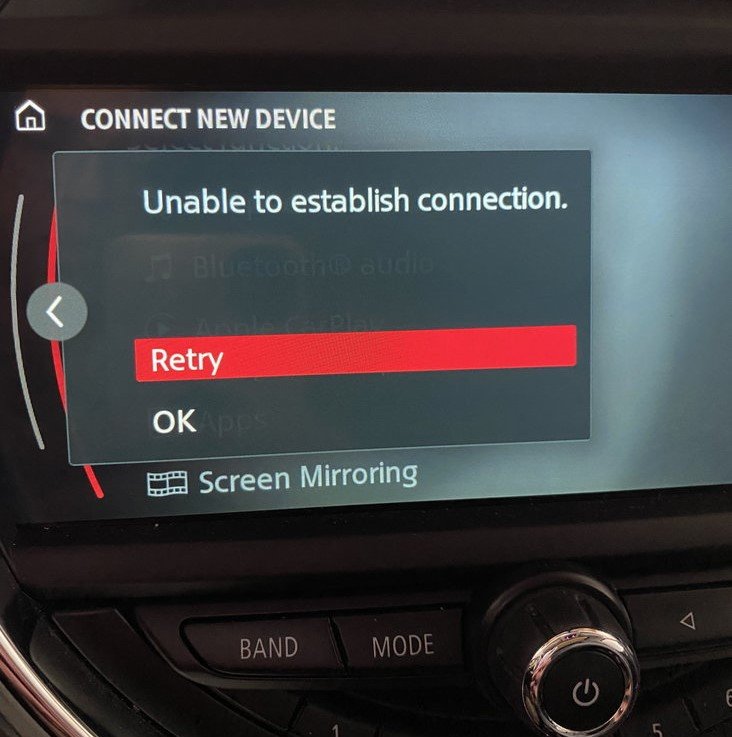

Vad tot mai multe probleme de conectare la carplay in urma carora pe display-ul navigatiei apare mesajul Unable to establish connection!
Problema este una comuna la modelele FXX si  GXX care au (NBTevo si EntryNav2) nu conteaza daca FSC-urile sunt OEM sau Fake
Cele mai frecvente cauze sunt:
1. Siri nu este activat pe telefon.
2. Modelul de iPhone nu este compatibil cu navigatia.
3. Masina nu are antena WiFi
4. Telefonul nu este in rangeul wifi-ului unitatii.
5. Codarile FDL din cafd-ul unitatii nu sunt facute corect.
Se poate rezolva in mai multe moduri :
- codare FDL pentru NBTevo si EntryNav2
- modificare fisiere SSH pentru unitatile NBTevo
- stergere coduri FSC din unitatiile NBTevo si repunere coduri FSC
- Reset la DB din Tool32 la unitatiile NBTevo
- in cel mai rau caz se poate ajunge la punerea unitatii NBTevo pe VVDI si citit EMMC-ul si modificat in hex
