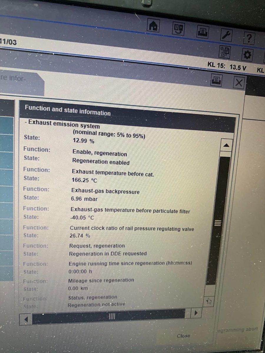

Buna ziua. Am facut un scan cu ISTA+ si am o valoare pe  Exhaust gas temperature before particulate filter care arata o valoare cu - 40,5 . Am citit ca asa ar trebui sa arate , sau trebuie sa cumpar altul ? Nu am nici o eroare, dar totusi masina nu arata ca ar face regenerari si este afumat esapamentul .
Totuși in poza lui mașina era in regenerare, dar ca sa finalizeze o regenerare cu succes ai nevoie de aprox 20 km de mers in treapta 3 la 60 km/h sau treapta 5 la 90-100 km/h CONSTANT!
Daca pleci cu laptop după tine o sa vezi ca temperatura va ajunge la 650 grade aprox, aia înseamnă ca e ce trebuie.
Masina nu era in mers , se vede ca DDE cere regenerare , dar nu era in regenerare  la ultimul status apare ca nu era activa regenerarea. Totusi temperatura este bine sa fie cu -40,5 sau aceasta este cauza de nu porneste,  fiindca nu arata km de la ultima regenerare , cert este ca a fost resetat filtrul fiindca arata durata 250k .

Salut, e clar ca senzorul e defect, cum sa arate minus 40 grade celsius, ai frigider in toba?

E in regula ce iti arata, autovehiculul tau are catalizatorul si dpf-ul in aceeasi incinta, doar modelele care nu le au impreuna au acel senzor.
Nu are cineva o fotografie cu testul pentru comparare valori. Eu am gasit ceva dar -Exhaust temperature before cat. si exhaust -gas temperature before particulate filter sunt valori identice de temperatura.
Ar trebui sa fie valori identice, daca zici ca ai teava neagra probabil cineva a anulat dpf ul si a manarit softul dar nu a facut-o bine.
